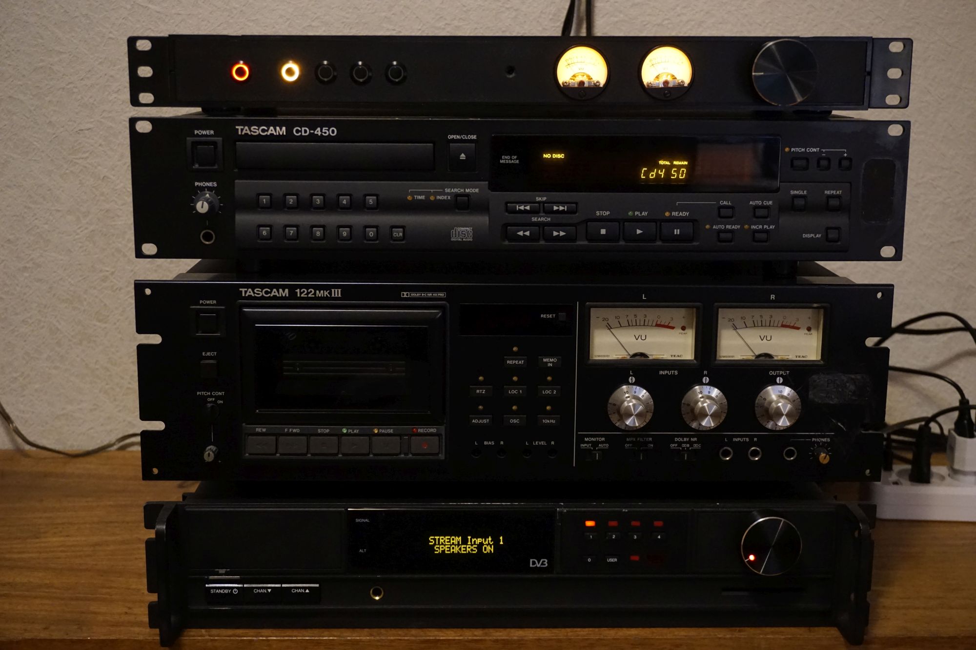

Oi, kokią seną temą prikėlėt Smile Po jos gyvavimo buvo dar keletas šio aparatų variantų pagaminta. Bootstrapinti nebandyta, nes didelio reikalo nėra, praktiškai klausoma iki 2W ir jau sunku namie susikalbėti.
Pagamintas vienas klasikinis su toroidiniu maitinimu, su distanciniu, su kanalų displėjumi, su galimybe komutuoti dvi akustines sistemas jų palyginimui, su akustikos elektronine apsauga ir komutacija. Jis foto apačioje. Viršuje su VU indikatoriukais stovi kitas analogiškas, jame impulsinis maitinimas ir kurpusiuko aukštis tik 4 cm. Impulsinis, ko visi bijo, pasirodė labai gerai, absoliučiai jokių triukšmų nėra.
Liūdniausia šioje istorijoje yra tai, kad viskas veikia labai gerai, niekas negenda ir visiškai nebėra ko daugiau konstruoti Smile
