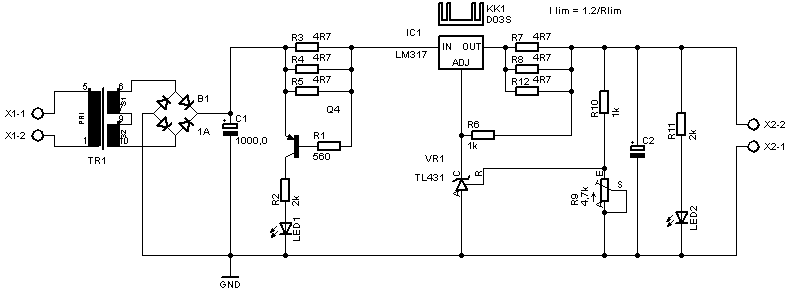

sopkls
Senbuvis
Senbuvis
Jei norisi krauti tvarkingai su savadarbiu krovikliu, tai google randa teorijos ir lietuvių kalba. Pvz: apie celių balansavimą http://rem-blog.net/2005/12/25/lipo-akumuliatoriu-balansiras ir apie pačio kroviklio schemą http://rem-blog.net/2006/04/30/lipo-akumuliatoriu-pakrovejai
