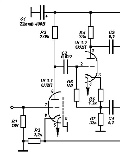

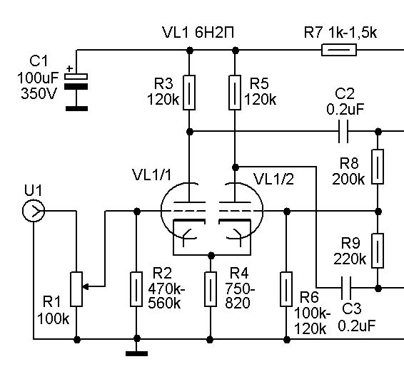

Sveiki, yra 2 skirtingi draiveriai, kuri geriau naudoti, kodel?
ver.1
ver. 2

gdrs rašo:
Priklausys nuo to, kokio dydžio neiškraipytos amplitudės signalo norima turėti už draiverio...
Jei maždaug iki 30Vpp - tai tiks ir ver.2 - Kodėl? nes simetriškesnis už ver.1.
Jei virš 30Vpp - tai Wiliamson tipo draiveris. Kodėl - atsakymai lietuviškai pateikti audio.ring.lt puslapyje.
