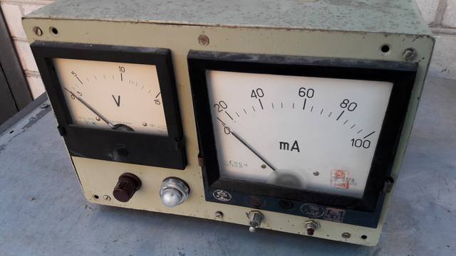

..ginciojates jus cia be reikalo .Lempinem stiprekam svarbiausia VINTAZISKIAUSIA ISVAIZDA ..kad lempos atvirai zibetu... Very Happy sunkaus metalo korpusas ... dalis padengta medziu... arba ne ... su bajava indikacija ..kad kolegos ateja prarastu trumpam zada Very Happy ..is tokio va isorini maiteka susigalvojau pazdaryt Laughing
