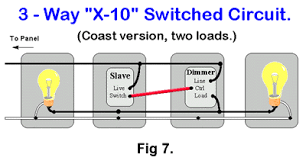

Bet cia tokie kambariui nelabai tinka, ar dar prie ju jungiasi normalus ratukas su remeliu? Ir kaip juos tarpusavyje sujungt, kad matytu vienas kita?
Nes kaip sitoj schemoj tai viskas aisku:
https://encrypted-tbn0.gstatic.com/images?q=tbn:ANd9GcTrNAGu7wY1ZdUOXi63XjupMx543AzZBhAj-1sAs_CeAkyUQqiQ0w

velsas rašo:
Viskas čia tinka jei daroma nauja instaliacija. Pirmu atveju dimeris dedamas į skydelį, o antru atveju "tabletė" dedama po mygtuku į montažinę dėžutę. Apšvietimo valdymui naudojami ne jungikliai, o mygtukai (kaip skambučiui).
Tačiau jei nori dimerius įkišti vietoj esamų perjungiklių tai su tais kur siūlau nesigaus. Ir su jokiais kitais nesigaus nepriklausomo valdymo iš dviejų vietų.
Tą pavyzdį kur įkėlei tai yra X10 protokolu veikianti sistema, tai jau ne šiaip dimeriai, tai galinga, protinga ir be proto brangi sistema. (nors jau atgyvenusi ir praktiškai nebenaudojama)
