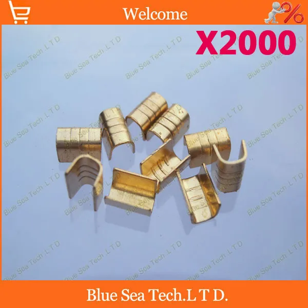

DevisRR rašo:
galima konkrečiau, kokius užspaudžiamus kontaktus ir instrumentus tamsta rekomenduoja naudoti?
Jokio skirtumo. Gali ir varinį vamzduką užspaudinėt "kobrom". Svarbu tvirtai užspaust ir izoliuot nuo drėgmės. Jei nuo drėgmės neužizoliuosi gerai, tai ir patys geriausi kontaktai nepadės Wink
Patogiausia turbūt būtų naudot vamzdinius kontaktus ir užspaudinėt kontaktų užspaudimo replėm. Teko pora mašinų pravodkes draskyt, tai gamykliškai užspaudimai buvo padaryti storasieniais kontaktais, kažkas panašaus:
