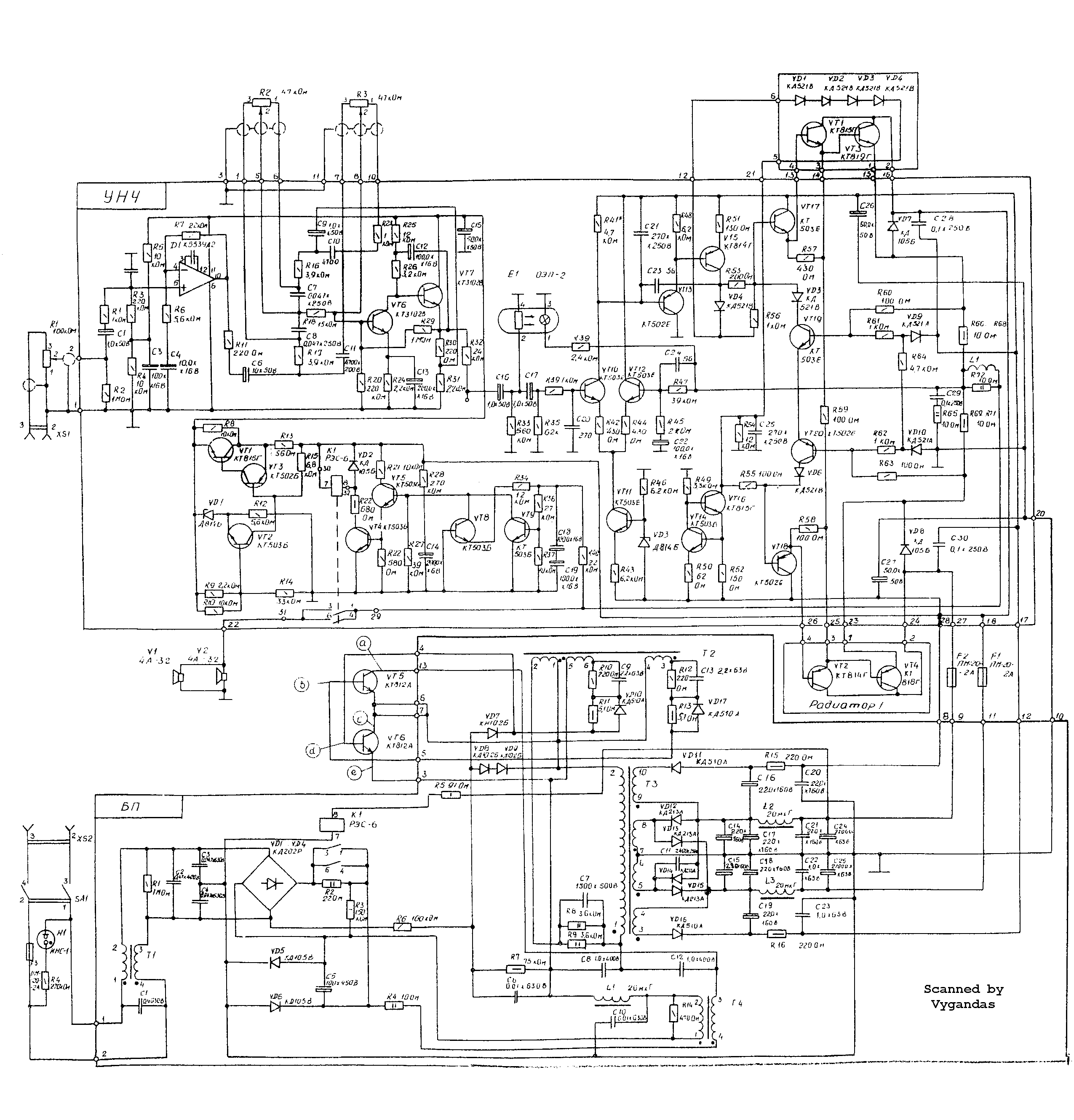

Gal kas žinote 1990 metų leidimo YAY 031 impulsinio maitinimo šaltinio BP-I1 (kirilica) "C7" aukštos įtampos didelio plastiku apvilkto elektrolito talpą ir įtampą? Jis yra iš karto už tiltelio.

Bet jei tas tiltelis - tinklo įtampos lyginimui, tai elektrolitas turi būti 350V arba 400V, nes ant jo bus virš 300V. Talpą reikia imt kuo didesnę. Kiek telpa pagal gabaritus. apie 220uF - 470uF turėtų pakakti.

Gal rasi panašią schemą...

Likus kažkurios VENTA schema, bet piešta Smile
http://i59.tinypic.com/2qsp3kx.jpg

Yra ir padoresnė schema, tik bėda kad ne viena versija jų buvo.
www.radiokot.ru/forum/download/file.php?id=54180

Bėda, kad tuos stiprintuvus darė iš atliekų, tai ką rasdavo iš to sulipdydavo. Jei žadi naudoti pagal paskirtį, pakeisk stiprintuvą ir maitinimą į normalesnius.
