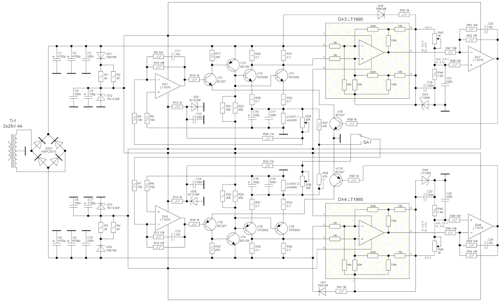

Yra va tokia schema. Jungikliu SA1 galima įsijungti simetrinį režimą, kai abiejų pečių (+ ir -) įtampos kinta vienodai ir reguliuojasi vienu potencu R35 (kitoje SA1 padėtyje abu pečiai reguliuojasi nepriklausomai su R35 ir R36). Bėda ta, kad simetriniame režime atsijungia minusinio peties srovės ribojimas. Kaip čia geriau būtų galima realizuoti srovės ribojimą, kad sugedus testuojamos schemos minusiniam pečiui nenulėktų maitblokis? O ar reikalingas toks režimas, kai vienu potenciometru nustatomas simetrinis srovės vartojimas abiejuose pečiuose?

Padariau, kad srovę ribotų abu kanalai abiejuose įtampos stabilizavimo režimuose, simetriniame ir asimetriniame. Liko paskutinis momentas. Kaip dabar padaryti, kad kai minusiniame petyje viršijama nustatyta srovės riba ir jo išėjimo įtampa krenta, iki tokios pat įtampos nukristų ir pliusinio peties įtampa? Padėkit su teorija, šitoj vietoj tupikas, jau kenčiu susirietęs be laboratorinio maitblokio visokius transformatoriukus junginėdamas Smile
