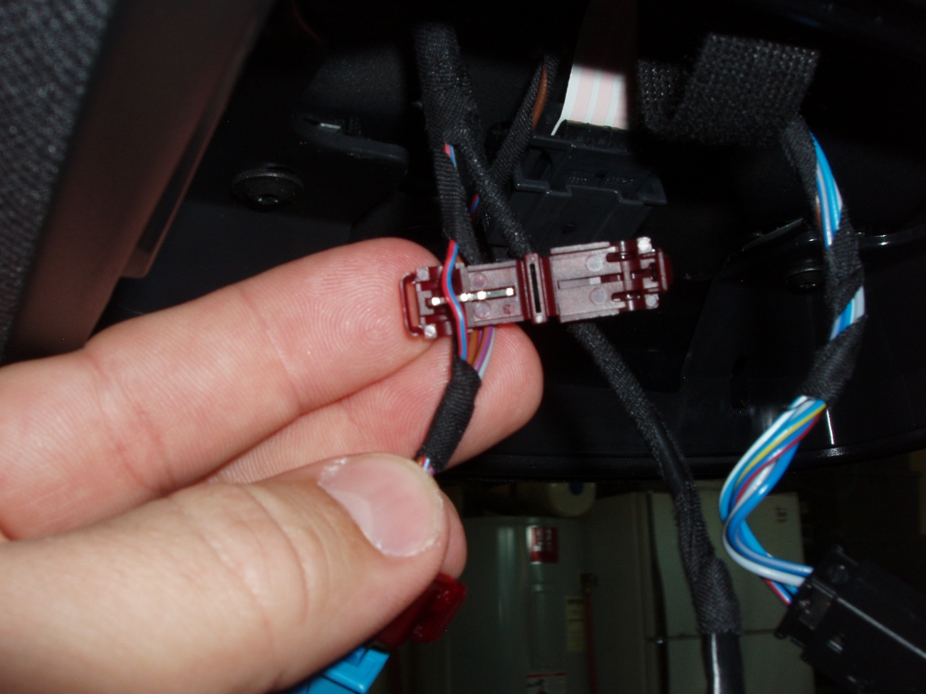

Nera nieko blogiau nei tos skrutkes. Yra tam reikalui skirtu uzspaudziamu daikciuku:
http://s19.photobucket.com/user/mo_focus/media/JettaHID264.jpg.html
http://www.golfmk6.com/forums/attachment.php?attachmentid=5537&d=1293200360
ir pan. Manau Lemonoje rasi.

Socrates rašo:
Aš nežinau gal ir yra jų tokių kur nors gerų, bet iš Lemonos tai Shocked
P.S. visgi ko gero yra gerų, prisiminiau teko krapštyt automobilį kur jau Vokietijoje buvo prijungta tokio tipo jungtim, viskas OK, bet pabandžius naudot Lemonines teko nusivilt.

Socrates rašo:
Vat už šituos tai tikrai nieko nėra blogiau. Jei grandinėje nėra kontakto ir pamatei tokį sujungimą, drąsiai lupk lauk ir rasi problemą.
