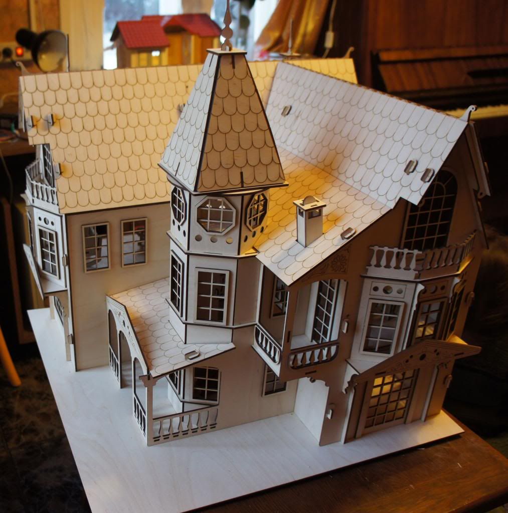

siaip krastai nedega, va pavyzdukas, katik savo vaikui ispjoviau:
[/url]

Grazus darbas Smile gal butu galima gauti brezini ? Smile
Naudoji pagalbines medziagas kokias, kad neatsiranda geltonos demes ties pjuvio vieta?
Teoriskai negaliu paaiskinti kodel nedega sumazinus dazni, fizika nera stiprioji mani sritis Smile
Bet pvz Epiloge yra ten vartotojo sasajoje galimybe reguliuoti dazni,bet ten tik precentais. Siap pas mane yra 20.000 Khz, bet keiciau i 2000 ar 5000, jokio poveikio, nes priklauso nuo kontrolerio ar reguoja i pakeitimus.
Pamegink pjauti popieriu ir paziurek ar krastai nepajuoduoja.
