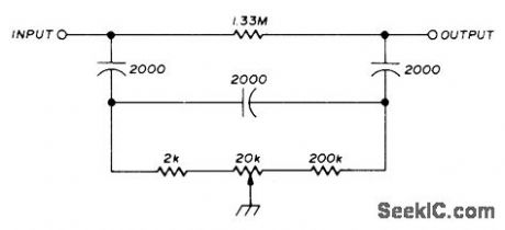

ačiū, bent aiškėja, ko noriu Smile taip, man reikia bandpass filtro. noriu tą juostą stumdyti į šonus. pradžiai tikrai užteks pirmos eilės, nestaigaus filtro. kaip maždaug turėtų atrodyt schemutė?
su generatoriais ir sudėtingom mikrėm (kurios turbūt triukšmingesnės) nenoriu daryt, man reikia kuo primityviau, nes tai bus gitaros stiprintuvas (jis jau yra, tik pastoviai ieškoma savo skambesio) ir čia sudėtinga elektronika nėra pliusas
tas pirmos eiles filtras labai jau svelnia charakteristika turi
tam kad slopinimas padidedu 2 kartus daznis irgi turi pasikeisiti 2 kartus
antros eiles filtras dazni pakeitus 2 kartus slopinima pakeicia 4 kartus, ir t.t.
ziurint i tavo brezini ten reikia kokio 3 ar 5 eiles filtro
jei tau tinka pirmos eiles filtras tai galima gana paprastai viska padaryti
uzteks va tokio filtro
http://www.seekic.com/circuit_diagram/Basic_Circuit/693_2079_Hz_TUNABLE_NOTCH.html

Socrates, neišsisukinėk Very Happy doom'as pageidavo tolygaus dažnio stumdymo galimybės ir jis tai labai aiškiai nurodė dar pirmam poste
kad ekvalaizeris atitiktų temos autoriaus keliamus reikalavimus - reikia palikt vieną juostą, o filtre esančius rezistorius pakeisti dvigubu potenciometru - tada būtų galima stumdyti piko dažnį kažkokiose tai ribose
jeigu tokio filtro Q bus per mažas (dažnuminės charakteristikos "krantai" per lėkšti) - reikia naudot aukštesnės eilės filtrą, arba du filtus jungt nuosekliai - variantų daug

va va, gnt puikiai suprato ko noriu, būtent vienos juostos eq su stumdomu dažniu, gal gali pamėginti parodyti kaip galima jungti/pasiskaičiuoti variantus su dvigubu potencu? bent patį principą. tolerancijos pas tave nekažką, bet matau padedi=D viską aš suprantu, ką man paaiškina, o kad ne viską žinau tai pasitaiko
pasidariau wah schemutę, man sušika garsą, bet efektas labai panašus ko norėjau. tik tiek, kad negalima reguliuoti "gaino" (jei teisingai išsireiškiau) ir bosų mažiau, kažkaip visą garsą kreipia
kokio Q faktoriaus noriu nežinau, pirma reikia išgirsti. kai bus veikianti pajungtaschema, pamatysiu, ar man pirmos eilės filtro užtenka
taip pat pasidariau panašų į pasiūlytą eq, iš esmės, jei būtų gerai atskirtos juostos kokios penkios 1 2 3 4 5khz tai irgi būtų gerai, bet, jei teisingai mąstau, taip tiksliai atskirti be persidengimo bus sunku. ir būtų penki potencai, o man geriau būtų tik du

schemoj buvo klaida, bet pasidariau - viskas, kaip ir norėjau Smile raktinė frazė, kurios nežinojau, buvo "parametric mid equalizer"
