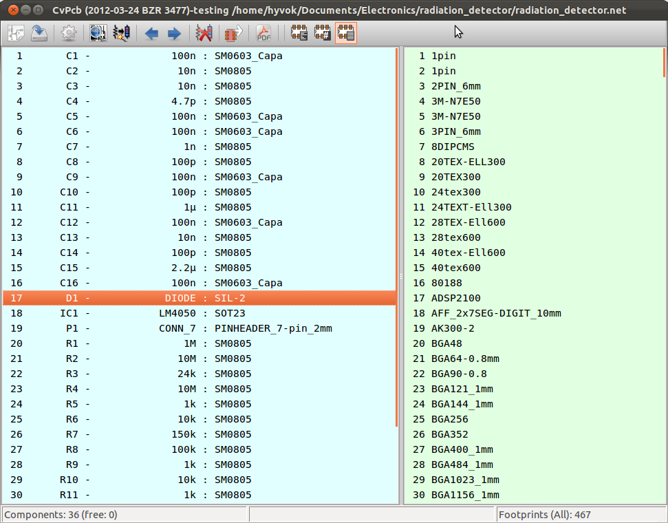

kionig rašo:
Ir dar nesupratau, kodėl net taip padarius, rankomis susidėliojus visas aikšteles, ir kiekvienam pad'ui priskiriant atitinkamą pavadinimą, bet importavus į Pcbnew, to komponento footprint'o pad'ams neveikia magnetinis pritraukimas, norint pradėti braižyti takelius ir tų susietų aikštelių neparyškina iš visų, kaip būna įprastai.
Padam pavadinimų priskirti nereikia, sujungimai daromi pagal numerius, t.y. kojelių numeriai schemoje turi sutapti su kojelių numeriu footprint'e.
Pritraukimo nėra, nes nesusiejai schemos elemento su footprint'u (Kicade darbo ciklas toks: schema->footprint'ų susiejimas->pcb dėliojimas ). Taigi, toliau:
6. Cvpcb programoje importuoji naująją susikurtą biblioteką
7. priskiri schemos elementui naująjį footprint'ą ir išsaugai
8. Pcbnew programoje iš naujo nuskaitai Netlis'tą
Va, dar 2 min sugaištum. Man atrodo, pakankamai efektyvu.
Klausimas. Kur geriausia išsaugoti naujai susikurtas bibliotekas? Nes sakykime yra standartinė komponentų biblioteka Kicad->share->modules. Aš naujai sukurtus *.lib ir *.mod saugau to projekto aplanke.
Su priskirymu įdomiai, kurio taip pat negaliu išsiaiškinti lengvai. Sakykime turime Cvpcb langą. Yra filtravimas pasirinkus ten fizinį elementą ir norint priskirti jai footprint'ą. Kaip padaryti, kad pasirinkus mikroschemą, man neišmestų visų pasirinkimų?
Netlist'o nuskaitymo tikrai nepraleisdavau, tai matyti, kad ankstesniuose žingsniuose bus problemos.
Ten, kur patogu. Man irgi patogiau išsaugoti prie projekto failų, tada projektas tampa "kilnojamu" (lengva kam nors perduoti ar persikelti iš vieno kompo į kitą). Be to, linuxe by default nėra įrašymo teisių į /usr/share/kicad
kionig rašo:
Nelabai suprantu klausimo - filtras neveikia ar nori savo sukurtam elementui priskirti filtrą?
Tai tris atvejus matau:
1. Cvpbc spaudi filtro mygtuką (trečias iš dešinės) ir tiek žinių
2. dešiniojoj lango daly per sąrašą galima keliauti paspaudžiant pirmą footprint'o pavadinimo raidę (pvz spaudi 'r', jei ieškai rezistoriaus, t.y. reikia žinoti norimo footprint'o pavadinimą)
3. Filtras priskiriamas schemos elementui, tad turi su Component Library Editor sukurtam elementui priskirti filtrą, žr. pav:
https://drive.google.com/file/d/0BxVhl5qZbpYodFlZVzNKNDRZNGs/edit?usp=sharing
Spaudžiant bet kurį filtro mygtuką, rodo visus elementų footprintus (~500+).
Citata:
Šioje vietoje atsiranda problema, kad reikia gerai įsiminti kaip užvardinai tą bibliotekos komponento footprintą. Arba įsiminti kaip jis yra įrašytas "by default". O tai gera atminties treniruotė su daug spėliojimų ir varinėjimų per visą rodomą list'ą. Aišku atmintį ir dėmesingumą palavinti yra gerai, bet kažko nelabai vilioja, kai norisi mažiau laiko sugaišti spėliojant kur ir kurioje vietoje Confused
Citata:
Na pabandžiau, bet vis tiek kažkaip aš nemoku padaryti, kad išrūšiuotų. Jeigu pasirenku varžą, kad man nerodytų kodensatorių ir visų kitų. Ką man dar reikia padaryti be įrašymo footprintų filtrų, kad veiktų filtravimas, tai niekaip nesusigaudau kokiu "workflow" vadovautis, nes intuityviai niekaip negaliu "pagauti".
