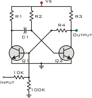

uzdelsimui galima vel panausoti tokia pat shema kaip tas mirgssiukas tik ji reikia "isvynioti" vietoje to kad isejima sujungti su iejimu ir padaryti kad mirgsetu cikliskai reikia pajungti prie jungiklio
gausia mazdaug tokia shema
http://www.pcbheaven.com/wikipages/images/thumbs/transistorcircuits_1235488122.jpg
o siap pakaityk va cia
http://www.pcbheaven.com/wikipages/Transistor_Circuits/
