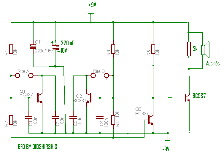

Bje jei nori gali mėginti koki nors paprastą daikčiuką susimesti, manau ant tokio didelio metalo turėtų žymei stipriau cypti taip gal ir rasi Smile , schemų yra elektronika.lt schemų archyve beto čia kažkokios schemos patobulinimas http://i201.photobucket.com/albums/aa251/didshirshis2/metalo_schema_b.gif

jau pradejau rinkt http://i201.photobucket.com/albums/aa251/didshirshis2/metalo_schema_b.gif gal kas gausis. Rite tai mazdaug apie tokio didumo ir galvojau kaip sake Digix. Na del keliu riciu tai neskubesiu dar. svarbiau kad veiktu bent ta chemute, bet del idomumo noreciau pamatyt kaip ten kas veikia Wink

Sveiki. Nu padriau http://i201.photobucket.com/albums/aa251/didshirshis2/metalo_schema_b.gif schemute. Viskas veikia, rite suviniojau 93 cm skersmens, sukau mazdaug tokio pat induktyvumo kaip ir schemu archyve aprasyto BFO md, suderinau su mazaja rite. Problema tokia kad traktoriaus rema ore man gaude is 60 cm nuotolio mazdaug (o reikia ~2 m i zemeje). Ziuriu i ta didziaja rite ir kazkaip pradejos kilt mintis ar jinai gali sugebet sukurt toki elektromagnetini lauka kad jis tokiu atstumu reaguotu? Yra minciu ir patarimu?

Nelabai supratau 93cm skersmuo Shocked , manau jei mažesnę vynioji tai visas magnetinis laukas susikauptų vienoj vietoje ir gal giliau eitų... Čia tik kvaili mano pasvarstymai, mane domina kodėl tokį didelį skersmenį, kone metras.

nu kad didele rekomendavo ir taip logiskai pamastes tokio skersmens elektromagnetinis laukas bus silpnas bet didelis atstumas, o mazos bus labiau sukoncentruotas ir labiau reaguos i alaus kamstelius ant pavirsiaus o man reikia apie keleta tonu 1,5 metro gylije mazdaug.
