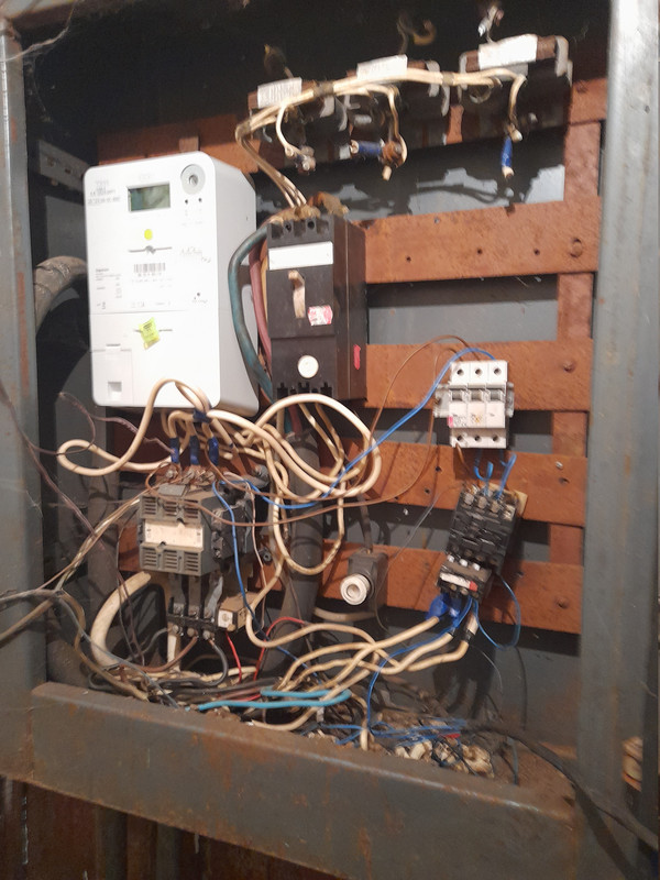

Labai gali buti , kad teks tvarkyti sodu bendrijos siurblines el.dali ...
del to noreciau pasisemti is turinciu patirties..
Dveju siurbliu sistema pumpuoja vandieni i boksta ,, bet vieno variklis kazkodel daznai svila... pastebeta kazkokios automatikos mazgai...
nieks nezino kas to viso buvo pradininkas..
pakviesti elektrikai nerodo nori PRIDETI RANKA ..
Skydo vaizdelis toks :
noretusi sutvarkyti gyvatyna ir kazkiek automatizuoti siurbline.
Kokie kolegu patarimai ?  |

| Alexx rašo: |
Trifaziai asinchroniniai varikliai dažniausiai svyla kai:
a. per maža įtampa
b. nutrūksta arba nekontaktuoja viena ar kelios fazės
Šiluminė relė matau yra, bet jai apie 50 metų ir klausimas ar ji prijungta. Sovietiniais laikais buvo madinga jas atjungti.
Kaip minimum reikia geros, gerai sureguliuotos šiluminės relės.
P.S. žanro klasika, įrangos atnaujinimui pinigų nėra, o reguliariems variklio pervyniojimams jų atsiranda. |

| Alexx rašo: |
* Paimti metrą DIN bėgio ir prisukti horizontaliai ką nors išmetus, kad vietos tam DIN bėgiui būtų.
* Variklius (siurblius) jungti per šilumines reles - jos saugo apvijas.
Logika ten tikėtina tokia - yra 2 lygio davikliai, kiekvienas valdo po 1 siurblį.
Atitinkamai - kažkuris jų dirba gerokai daugiau. Jei stringa sparnuotė / guolis / dingsta fazė - tai ir svyla apvijos.
Gerose siurblinėse būna 2...3 siurbliai ir jie rotuojami - kad nei vienas neužsistovėtų bei nepersidirbtų.
Norint išsiversti pigiai - stato perjungiklį, kuris keičia siurblių tvarką #1 / #2.
Tas perjungiklis (dvigubas) perjungia - nuo kurios plūdės jie pasileidžia.
Keičiant to perjungiklio padėtį kas kelias savaites - bėdų sumažėja.
* Laidų ilgis vietomis nepakankamas - vis tiek teks prie to taikytis ir nebus idealiai gražu.
Turint įrankių, laiko bei noro - laidus galima priauginti. Tada automatikos komponentų išdėstymui atsiranda daugiau laisvės.
* Pasižiūrėti į esamą apkrautą instaliaciją per termovizorių. Didelė tikimybė, kad šiltų sujungimų bus.
* Idealiu atveju - įdiegti įtampos kontrolės reles (fazės dingimas / darbinė įtampa / asimetrija) bei monitoringo sistemą - kuri apie aliarmus informuoja iš karto ir per nuotolį. Dabar gi viskas veikia iki kol sustoja.
* Variklių / guoliaviečių temperatūros matavimas / stebėjimas leistų sužinoti apie besibaigiantį guolių resursą ir aptarnavimą atlikti anksčiau, nei užstringa ir sustoja. Balti žmonės dar ir vibraciją pamatuoja / įvertina.
* Indikacijos elementai labai palengvina priežiūrą bei diagnostiką - kai realiu laiku matai, kiek V yra kiekvienoje fazėje, kiek A per kiekvieną fazę teka, kiekvienam siurbliui.
Šalia užrašius nominalias vertes - net ir žemesnės kvalifikacijos personalas matys, kai kas nors išeina iš normalių ribų.
* Įvertinti mechaninę / hidraulinę dalį. Gal pvz. siurblys priverstas dirbti jam neoptimaliame režime pagal slėgį.
Atitinkamai - krenta jo našumas - daugiau dirba - greičiau susidėvi. |

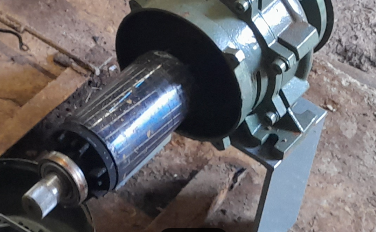

Viska teisingai jus isdestet !
Silumine imontuota ..ant abeju viena ..ir tai neaisku kaip ji veikia ...
Kaip kolega minejo - ji Caro Ruriko laiku
Bet i pasiulima imontuoti GSM praneseja su pora temp. dav. ir pora avariniu ..zmogus vis sneka apie biudzeta..
Varikliai be lenteliu... galingumai nezinomi .. siurbliai netikrinti... ikaista iki tiek , kad metalas spalva pakeicia ...

| Alexx rašo: |
O čia tie siurbliai ne kokie kitajobiniai?
Šiaip kitajobų aliektramotorai ir tuščia eiga kaista, čia matomai motors perkrautas, o rotoriaus savasis aušinims "akanomišks" - aušinimo sparneliai simboliniai, nedaug trūksta, kad ta aliuminė klėtka išsilydytų ..
https://vseelectrodvigateli.ru/images/korotkozamknutiy_rotor.png |

| Alexx rašo: |
| Silumine imontuota ..ant abeju viena ..ir tai neaisku kaip ji veikia ... |
Niekaip. Jūsų atveju ji neveikia / nesuveikia.
| Citata: |
| Varikliai be lenteliu... galingumai nezinomi .. |
Yra atitinkamų metodikų ir galiai nustatyti, ir šiluminei relei parinkti.
Reikia tik, kad kas nors tuo normaliai užsiimtų.
| Citata: |
| siurbliai netikrinti... ikaista iki tiek , kad metalas spalva pakeicia |
Nieko keisto, kad apvijos prie tokių sąlygų nelaiko. |
Pranešimų sumontavims neapsaugos nuo motora sudegima.
Reak kitų sprendimų, be to GėSėMė. |
Siurblines rekonstrukcija . |
Parašytas: 2026 05 07, 13:29 |
| rammas rašo: |
Ne visai taip. Pranešimų centralių būna ir su keletu įėjimų / išėjimų, ir palaikančių kažkiek logikos automatizavimui.
Ant jų galima sukonfigūruoti pvz. siurblių rotavimą ir siurblio išjungimą jam perkaistant.
Gal ten pvz. su gręžiniu bėdos - gauna siurblys oro ir nebesiaušina. Temperatūrai viršijus nustatytą - valdiklis tą siurblį stabdytų ir siųstų žinutę atsakingam - kad pastarasis galėtų operatyviai įvertinti situaciją, laiku priimti reikiamą sprendimą.
Neturint pranešimų, nebus aišku - nei kada ta šiluminė relė suveikė, nei dėl kokios pirminės priežasties. Aišku, veikiančios šiluminės relės irgi reikia...
Dėl biudžeto - reikia palaukti sausesnių, šiltesnių orų bei atjungti vandenį kelioms dienoms. Kuo mažiau vandens bus - tuo geriau augs biudžetas. |
