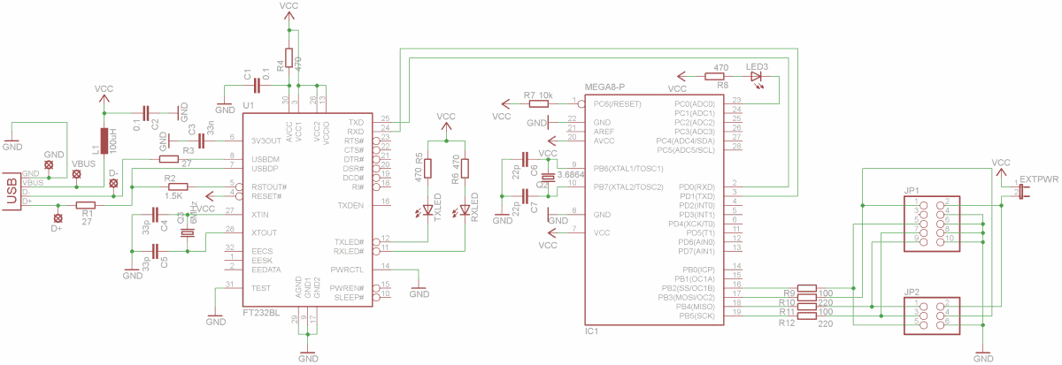

tokiu atveju siulau ji perdaryti i stk500
kad vietoje usb butu jungiamas per uart.
http://www.scienceprog.com/wp-content/uploads/2013/07/st500sch.png
jei tavo kompiuteryje nera com porti nusipirk uart-usb konverteri ir ji sujunk su tuo programatorium
