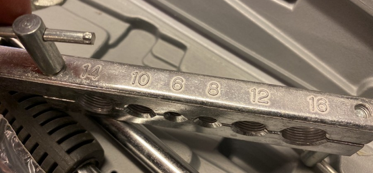

Saldimo/kondicionavimo meistrelio irankiai :
Kaina,
Na jei eurais be mainu sakikma kokia 90..
Mari rašo:
metriniams ar coliniams vamzdziams skirtas,
Zalia Supratima neturu... Rolling Eyes
O kokys variants naudojamas kondiskese ?
Mari rašo:
Miestas?
Kaip ir Kaune asai uzsivadines
Mari rašo:
Dar nematau visu daliu, antgaliu rinkinuko valcavimui
Ir as ju nematau .. Rolling Eyes
Gal ju isvis tenai neturi buti ? Very Happy

Alexx rašo:
Na jei coliniai, tai jau turiu kompleta. Ir dvigubo valcavimo antgaliai prideti (nors ju dar neprireike, bet valgyt neprasho).

Mari rašo:
Alexx rašo:
Dekui uzh info
Istikro reiktu pamatuot konduktoriaus skylukes...
Kokie SKAICIUKAI turetu buti METRINIU vamzduku ? Rolling Eyes
_________________
 Eiline garazo revizija....
PranešimasParašytas: 2024 12 17, 18:25 Pranešti apie taisyklių pažeidimą Atsakyti su citata
Mari
Senbuvis
Senbuvis
Alexx rašo:
ant metriniu buna 6 8 10 12 mm nu is tos eiles.
O ant coliniu tai 3/8 cia daugiausia skysta faze ir 5/8 dujine, cia silumos siurbliams. Dar buna 1/4 1/2 Gal dar kokiu

Alexx rašo:
Mari rašo:
Alexx rašo:
Dekui uzh info
https://www.klaravik.dk/auction/product/rorvaerktoj-2/
https://files-dk.klaravikcdn.com/uploads/productimages/55/cc/144427/extrabilder2041560_large.jpg?v=1637667959
PranešimasParašytas: 2024 12 17, 19:15 Pranešti apie taisyklių pažeidimą Atsakyti su citata
Mari
Senbuvis
Senbuvis
Ten yra vamzdeliu lankstymo irankiai. Jei ten 3/8 ir 5/8 vamzdeliams tai gal domintu. Tik aisku ne uz 90 evru. Cia parduotuves kaina
5/8 yra 15.8mm na tai kartais vadinama 16mm Nezhinau ar tie 0.2mm tures itakos
3/8 tai 9.525mm Puse mm tai jau kazkas

Mari rašo:
Alexx rašo:
Dekui uzh info
Kaip as is fotkes supratau..- tai komplektuksas METRINIS :

Alexx rašo:
Jei toks pat, tai metrinis.
Dabar noretusi adekvacios kainos, ne kaip parduotuveje. Paimciau. Jei yra 16 mm lenkti vamzdziams, tai imu uz 50 euru. Paimciau po nauju metu, (tada vyksiu i Kauna) jei kas neduos daugiau iki to laiko.

Mari rašo:
Alexx rašo:
As pasitiklinsiu skylukes.. Wink

Alexx rašo:
Mane domina lenkimo irankiai.. Valcavimo blokeliai dabar nebrangus. Lenkimo irankiai brangesni
Jei lenkia 16mm vamzdeli, tai imu. (10mm yra tikrai) Visa kita - nelabai svarbu
