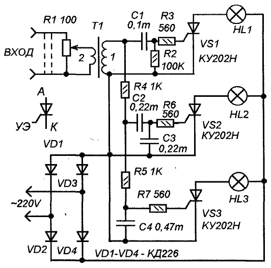

(atsirado kitas tranformatorius viskas veikia tik aukstu dazniu lempa nieko nekalba Very Happy bet viso lempos veike pries sudegant tranformatoriui Arrow skaitykite apacioje)man tokia beda iskilo turiu sviesos muzika su rusiskais ky202(siuolaikinis bt151) bet daves per daug garso esanciam 6v. 5cm didzio transformatoriui sudege, idejau 9v. bet kai didinu garsa sviesos zybsi bet tada ir namu lempute prigesta kai sviesos muzika zybsi... bet man kilo klausimas ka ideti vietoi transformatoriaus nes antro tokio nerasiu o man reikia iki 2013-11-07 gal kas zinot ka nors ar .... ar dar kaip paciam pasigamint kita?... Arrow Rolling Eyes

"Alexx" turbūt per daug užsiprašė, kad jam dar ir principinę pateiktų, spėju kad jei pajegtų tai padaryti, nekiltų klausimų dėl transformatoriaus. Tad gal tegu interesantas bent jau įkelia savo "švieskės" vidurių nuotraukas ir pagal jas forumiečiai pabandys kažkuo pagelbėti. Aišku nežinau pagal kokią schemą surinkta ta šviesos muzika, bet tokiose kurias aš rinkau kokius 25 metus atgal, buvo naudojami radio taško transformatoriai.
kažkas panašaus į šitą:
http://radiokot.ru/forum/download/file.php?id=104061&sid=5a45885638d4cfe78d09e32463b37972
o čia schemos paaiškinimas:
http://radiokot.ru/forum/viewtopic.php?f=1&t=69719

altair rašo:
Neaišku kokį transformatorių ir ar išvis transformatorių ir kaip pajungta interesantas įstatė į savo šviesos muziką vietoj sudegusio. Tad nenuostabu, kad pas ji "visos šviesos mirksi" Rolling Eyes

jiibeam rašo:
Alexx rašo:
Siaip istikro norint gauti teigiama atsakima i klausima... reiketu pateikti svieskes principine schema Wink bo nelabai aisku apie koki transformatoriu klausiama ..
ne as naudojau panasia i sita tik kitos talpos kondensatoriai ir varzos 1k bet man puikiai veike kol nesudege Arrow http://www.elektronika.lt/schemos/apsvietimas/39/sviesos-muzika/

Na tai tau tinka nuo seno radio taško trafas arba nuo seno televizoriaus trafas - TVZ9-1. Tik jungti jį reikia atvirkščiai, t.y. antrinę transformatoriaus apviją (tą prie kurios jungėsi radio taško ar televizoriaus dinamikas) jungi kaip nurodytos schemos I apviją, o pirminę kaip schemos II apvija. Nes tau reikia kad transformatorius būtu aukštinantis, o ne žeminantis. Jei nelabai aiškiai paaiškinau, tai gal kiti pataisys.

jiibeam rašo:
as jungiu taip i sviesos muzika pvz. 220v puse o garso iejimui i tranformatoriu 6v... nu bet tu kaip ir teisingai paaiskinai as taip ir dariau pries sukurdamas tema
