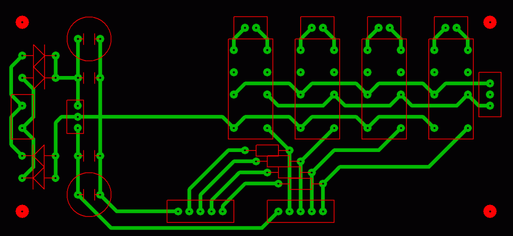

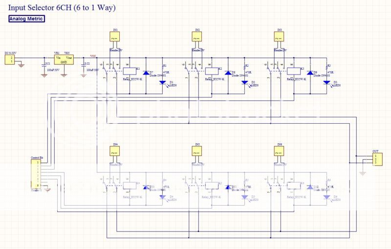

Tokio principo selektorių ketinu pasigamint, kai tik gausiu visas reikalingas dalis. Čia maketinis brėžinys http://i546.photobucket.com/albums/hh415/xumotbass/selector_zpsbec19fda.gif (nebaigtas iki galo) pagal tokią schemą http://i546.photobucket.com/albums/hh415/xumotbass/CBM-zmkKGrHqQOKiIEzS11pB9BNBcy2unmg_3_zpsac729173.jpg, kurią pasiėmiau iš eBay - ten vien už montažinę plokštę šitam selektoriui nori apie 45Lt, todėl gaminsiuosi pats.
Dabar dėl vsa paminėtų ypatybių:
1. Ar būtina reles šuntuoti diodais? Nusipirkau tokių relių http://www.rcl.lt/index.php?id=2&lang=lt&begin=0&acc=show&fid=593&pcode=RL1201S&pmode=&frame=3 ir visai nesvarbu, kur +, kur - - veikia vienodai gerai.
2. Kodėl būtina sujungti relių GND ir signalo GND per rezistorių? Relių maitinimo GND su signalo GND gali visai nesusijungti ir nuo to nieko blogo nebus.

Kadangi komutuojamas signalas labai silpnas-reikalingos signalines reles /pvz Axicom is tv komunikacjos sferos/; kitaip bus R tarp kontaktu; tavo rele man atrodo ne signaline. Diodas reikalingas. Resistoris GND rele ir GND sign reikalingas irgi, kitaip gali atsirasti fonas ir "bum" jungiant rele. Prie stabu pridek dar po 0.1uF kondensatorius. Dar del tavo PCB-galima det tik 1 resistoriu nuo led-u iki /-/ , o 4 resistorius pakeisti i "peremickes".
