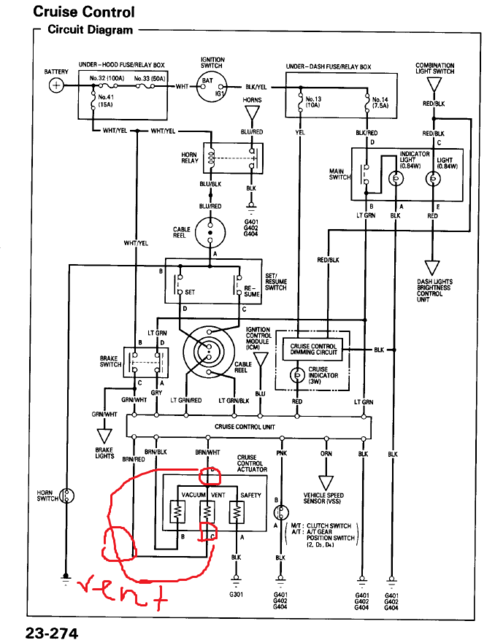

Sveiki visi, taigi, noriu pasijungt ventiliatoriu, kad ijungus cruise control isijungtu ventiliatorius. Cruise control'o nebera, todel manau, kad cia galiu pajungti, tik tiksliai nznau kaip pajungt, kad nesugadint kazko.
Cia pridejau elektros schema cruise controlo, ir ar gerai butu, jei taip pajungciau? prie Brown/red ir brown/white laidu. Sie laidai ejo i cruiso actuatoriu. Paspaude ant nuotraukos, ja ismes kitame lange, didesne Wink

O prie tokios schemos butu ymanoma pajungt ventiliatoriu? Ventiliatorius kiek suprantu turi tik pliusa ir minusa, nu 2 laidus.

Šitaip nieko nebus.nuo valdymo bloko nieks nejungia daug srovės vartojančių prietaisų.Tik įdomiai skamba,kad nėra cruise control,o tu nori nuo jo pajungti.

cruise control'as buvo tol, kol veike, kai nebeveike, buvo isimtas actuatorius, o visa elektronika palikta neliesta

Nu ir norai...Ar ne paprasciau det mygtuka? Bent jau ar yra supratimo apie ta cruise??? Logiskai pamascius- ijungi pilota( ventiliatoriu) OK, pysteli per sankaba ar stabdzius- issijungia...Nu prikolo yra siek tiek....

Naudojant relę...

pasakysiu, kad elektronikoj as visiskai zalias, galit gal placiau? tipo tiesiai nuo akumo pajungt, det rele grandinej, ir mygtuka?

jei ant tiek zalias kad rele pajungt lygis aukstas, tai apie jungima prie autopiloto pamirst reikia.

Koks ten tas ventiliatorius: 12V/0,2A, ar 12V/20A? Nuo to priklauso, kaip ir ką reikia daryti.

Kiek internete ieskojau, tai radau, jog 20A/12V ventiliatorius
