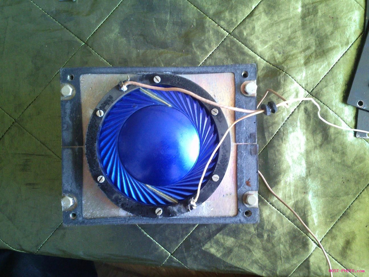

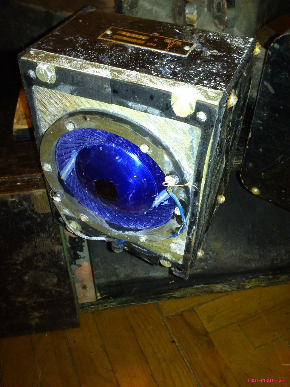

Taigi gavau tokių garsiakalbiukų, kaip suprantu dar sovietiniai kažkialiasdešimtūjų. Tikrindamas radau kad vienas iš jų tyli, buvau atsidaręs jo galą, ten buvo daug drėgmės (nežinau kur jie buvo laikomi) atsukau varžtelius kad nuimti membraną, tai iš vidaus išbėgo dar šiek tiek vandens.
Membrana neišsiima, įtariu kad dėl korozijos, stipriau patraukti bijau, gal kokių minčių?
tokio senumo aparatui jau turbūt nelabai eitų rasti kuo ją pakeisti ?

Mano nuomone, net gerai veikiančių garsiakalbių Jūs nepanaudosite. Rusiški ruporai buvo visai prasti - nepritaikysite jų.
"Vandenys" šioje sirtyje nutekėjo, rinkoje yra nebrangių, lengvesnių ir žymiai kokybiškesnių kompresinių draiverių. Dar galima pridurti, kad rusai visus KINAP'inius draiverius kopijavo nuo Altec Lansing. Tik tai buvo nevykusios kopijos - magnetai silpnesni, ritės pagamintos ne profesionaliai, prastos membranos. Ir viskas labai padaryta grubiai, sovietiškai...
Labai tikėtina, kad drėgmė "suėdė" ploną minkštos geležies padengimą ir tuomet korozija vikriai pasidarbavo. Lupant, galima galutinai sugadinti aliuminio membraną ir ritę - siūlyčiau tai išsaugoti, neliesti.
Investuoti į remontą irgi neapsimoka. Nebent surastumėte atsarginę membraną. Remontinės membranos buvo gaminamos, bet gerai prisimenu, jog jos buvo didelis deficitas. Todėl ir anais laikais buvo lengviau surasti sudegusį draiverį, negu atsarginę membraną.
Jei tokį turėčiau, padėčiau savo "muziejuje" ant grindų ir daiktas atliktų pažintinę funkciją. Ir Jums siūlau nuvalyti dulkes ir padėti ten pat. Jei eksponuoti neketinate, galbūt išsimainykite į Jums reikalingesnį daiktą ar eksponatą. Mano eksponatuose yra po kelis rusiškus garsiakalbius - jei kažką išsirinktumėte, galėtume išsimainyti.

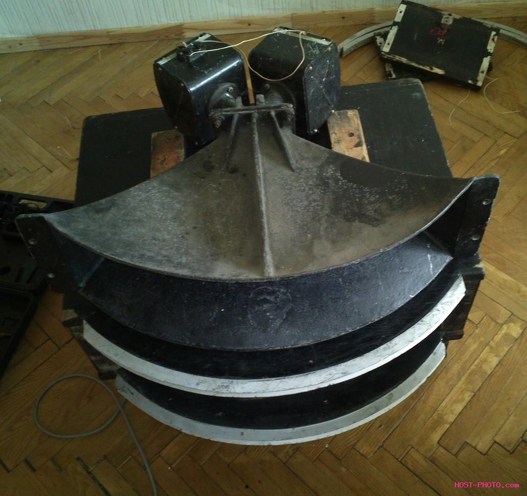

o tarkim į ką būtų galima išmainyti vieną tokį ruporą ?
http://host-photo.com/photo_hotlink.php?f=DSC_0278.jpg
Duočiau tą "ragelį" su dviem galvom, viena iš jų kaip rašiau, reikalauja rimto remonto, kita kažkiek veikia, bet gal irgi prašosi atnaujinimo. Dar yra ir dėžė jam, kurioje jis buvo pajungtas per apipuvusį lygtais 1 mikrofarado kondiką.
tas ragas tai jeigu matuojant nuo tvirtinimo skylės iki skylės per plotį yra maždaug 65cm

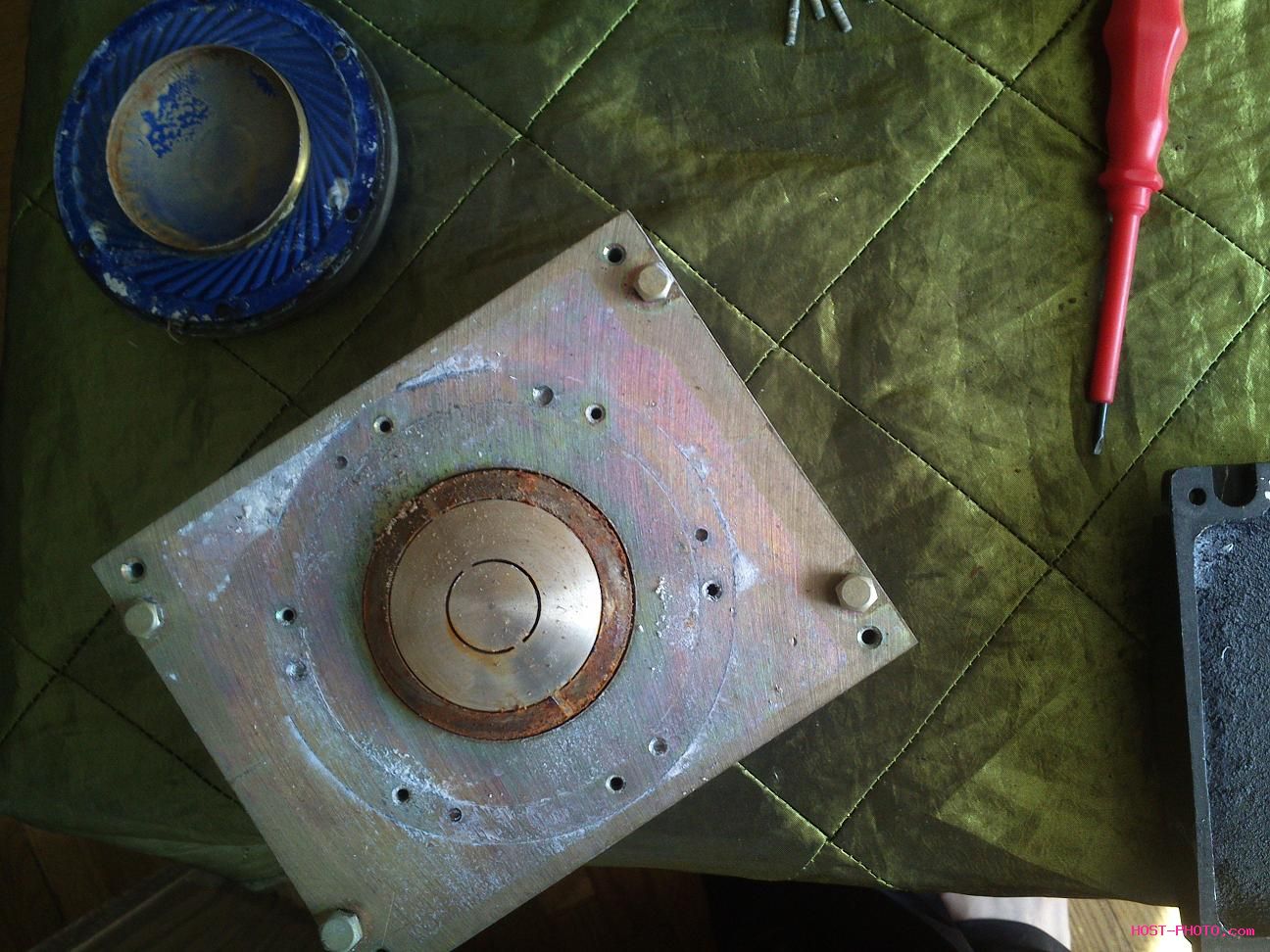

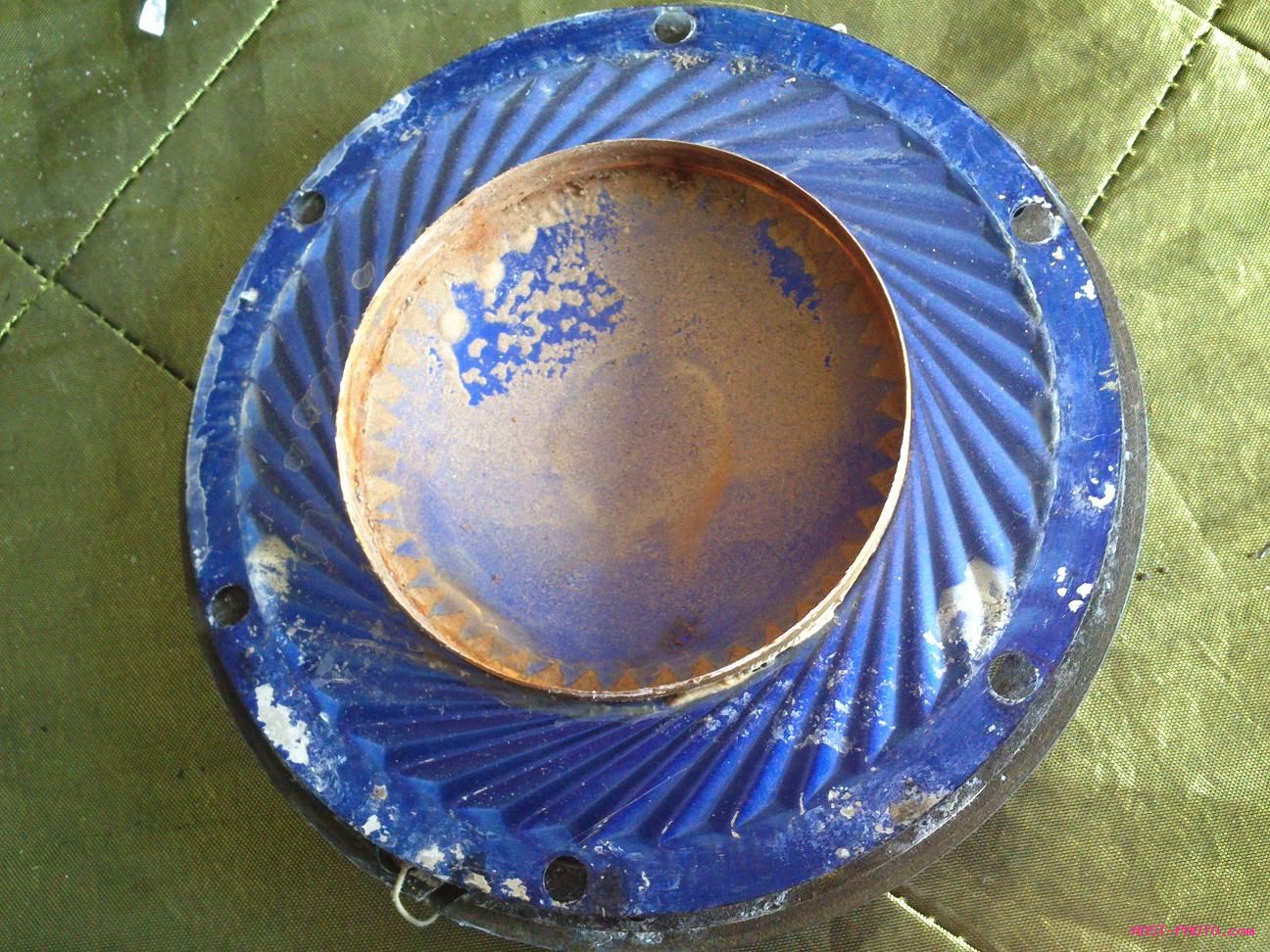

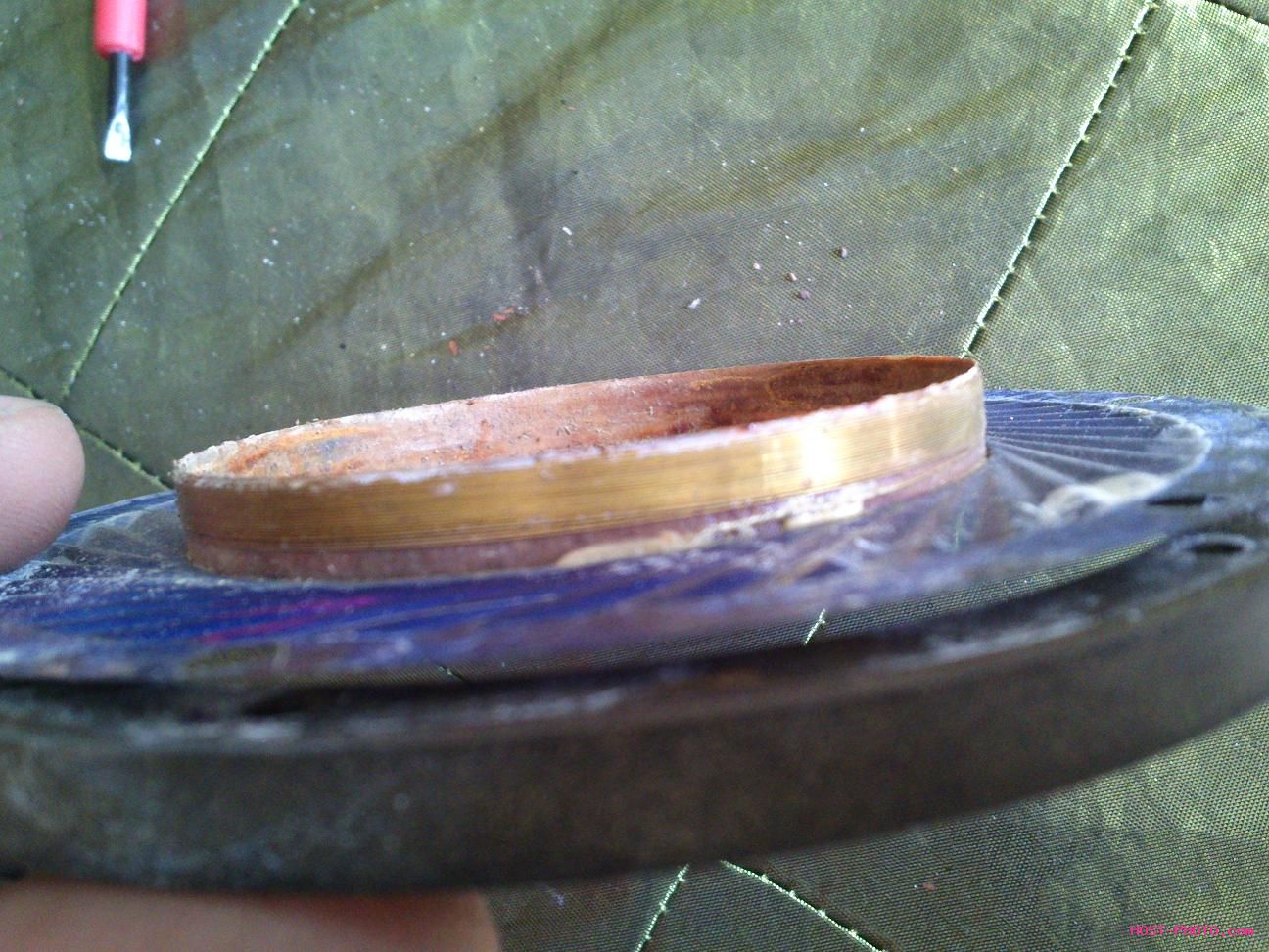

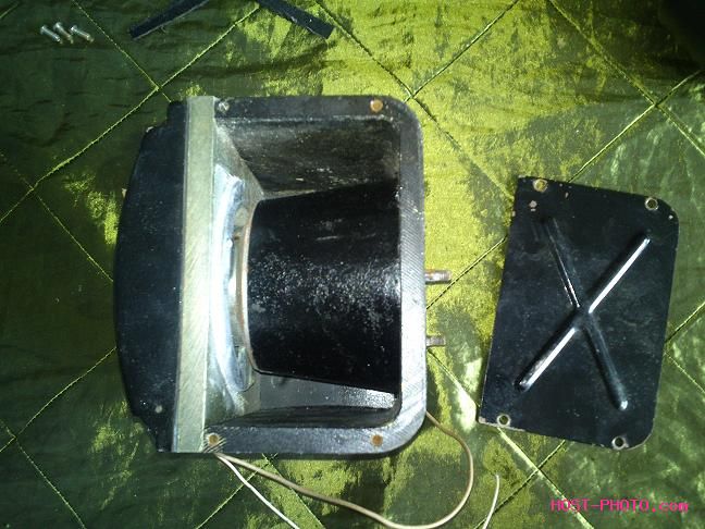

Nu ka... pradėjau remontuoti vieną iš ragelių, antrą palieku autentišką.
http://host-photo.com/photo_hotlink.php?f=xDSC_0279.jpg
draiveriuose radau didžiulius Alnico.
http://host-photo.com/photo_hotlink.php?f=DSC_027.jpg

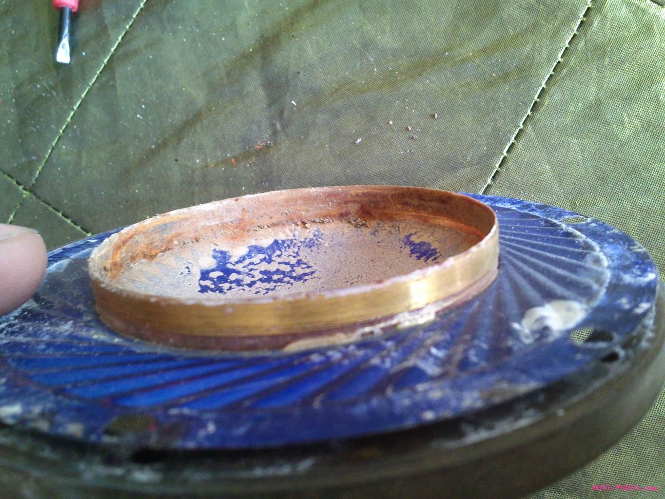

ritė užklinijus, membrana kieta, išimti ją sveiką, nusimato daug problemų.
http://host-photo.com/photo_hotlink.php?f=xxDSC_0279.jpg
http://host-photo.com/photo_hotlink.php?f=xDSC_0280.jpg
http://host-photo.com/photo_hotlink.php?f=DSC_0281.jpg
http://host-photo.com/photo_hotlink.php?f=DSC_0282.jpg
per kokia 10 minučių, labai atsargiai sukiojant ir keliant ritę ji pagaliau pasidavė, ir panašu kad ji sveika.
toliau lieka tik viską išvalyti ir atgal surinkti.

Sausai nuvaliau, nenaudojau jokios chemijos. Stengiausi nieko nepažeisti, ir atrodo pavyko. Surinkau atgal, ritė išsicentravo gerai, visai kitaip dabar veikia nei buvo anksčiau. Dabar tą vieną sutvarkytą uždėjau atgal ant ruporo ir negarsiai pajungiau be filtro. Visai man patinka kaip jis veikia. Ant kito kanalo pajungtos dvi s30, tai perslinkus balansą atrodo lyg būtų su pagalve uždengtos Smile
Pradėjau ardyti antrą....

Viskas pavyko ir su antruoju, turiu vieną pilnai veikiantį ruporą. Skambesys geras, pasilikčiau sau, jeigu nebūtų tokie dideli. tačiau kol kas man pinigai reikalingesni už juos.
