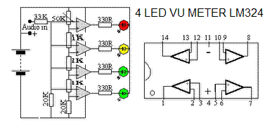

Sveiki, nepykit, jeigu tokia tema buvo, tačiau man kyla klausimų, į kuriuos neradau atsakymų. Taigi noriu pasidaryti šviesos muziką, pasitelkiant šią schemą
Su tos schemos veikimu neturiu klausimų, tačiau dėl jos valdymo jau kita kalba. Pirmiausia galvojau, gal visai variantas būtų pasitelkti ne555 ir counterį (pagal šią schemą ). Tad klausimas, ar schema su ne555 ir counteriu veiktų nuo tarkim 4v ar 5v įtampos? (naudočiau tik 3 arba 4 counterio kanalus). Taip pat galvojau ir apie sudėtingesnį, tačiau įdomesnį variantą valdymui pasitelkiant lm324 Kyla klausimas, ar ši schema dirbtų nuo 4v ar 5v įtampos? Ir dar šiek tiek neaiškumų kyla su jos pajungimu. Taip pat klausimas, ar veiktų schema, jeigu į įėjimą pajungčiau tokią schemą, tik ją užmaitinus sakykim 4v ar 5v įtampa?
Arba gal galit patart kažką kitokio? Tikslas pasigaminti šviesos muziką, kuri reaguotu arba į garso signalą (arba iš 3.5mm jungties arba dar geriau nuo atskiro mikrofono) arba lempų mirgsėjimo dažnį būtų galima paderinti sukiojant potenciometrą.

Na gerai, tarkim naudoju tą an6884, kaip ir viskas aišku. O jam į ėjimą padavus schemą su mikrafonu, ar dirbtų? Ar reiktų kokios kitos schemos?

Tai va, truputėlį pasibraižiau schemas, kaip aš įsivaizduoju. Ar jos veiktų?

Evaldas_S
Veteranas
Veteranas
Mindaugaslau rašo:
Veiktų.

Mindaugaslau
Naujokas
Naujokas
Na tada kitas klausimas, o ar jos veiktų korektiškai Very Happy Ir jeigu tarkime "ant įėjimo" an6884 būtų prilipdyta schema su mikrafonu, mano pirmąjame poste, ar lempos mirksėtų pagal aplinkos garsus (na konkrečiau tai norėčiau, kad pagal muziką mirgsėtų)

Evaldas_S
Veteranas
Veteranas
Mindaugaslau rašo:
Jeigu viską padarysi teisingai turėtų veikti. Siūlau pradžiai pasidaryti BE 220 V DALIES, tik su šviesos diodais ir tik tada kai veikia lipdydi mikrofoną ir paskiausiai 220V dalį, o geriausiai jei išvis apsieitum su 12 V lempomis.

Mindaugaslau
Naujokas
Naujokas
Ačiū tau už patarimus. Esu anksčiau gaminęs tą 220v dalį, tik valdymą dariau nuo lpt porto, tai veikė viskas gerai (dėl nekokybiško litavimo buvo užsitrumpinusi schema tik Very Happy). Dabar vistiek lpt portą kompiuteriuose sunku berasti, tai galvoju kažką originaliau ir labiau pritaikomo pasidaryti. Na bandysiu lituoti Wink
EDIT:
o jeigu tarkim norėčiau pasidaryti tokį variantą, kad būtų galima valdyti arba su ne555 (na kad mirgsėtų tik pagal tam tikrą dažnį) arba kaip vu meter (su an6884), tai gal būtų galimybė prie optrono valdymo kojų prilituoti ir counter'io ir an6884 išėjimus kartu, tik "ant jungtuko" padaryti, kad paduotų įtampą į ne555 arba į an6884? Ar čia reiktų jau kažko sudėtingesnio?

Evaldas_S
Veteranas
Veteranas
Mindaugaslau rašo:
Gal tu pradžiai pasidaryk, kad kaip nors su vienu veiktų Wink ? Nes pagal klausimus tai nepanašu, kad labai patyręs, o kai toks pradeda konstruot kažką per daug tai šnipštas gaunas.
