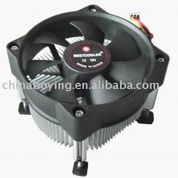

glicerina sawajai kaitinimo plytelei pirkau is valerijono waistines pries 2 sawaites. Bet kai nueisi pasakyk, kad tau reikia ne ranku kremo su glicerinu o grinai glicerino. Ant bonkutes glicerino raso taip: Odos drekinimui ir minkstinimui. uz 25ml sumokejau 7lt.. pats skystis esantis widuj toks kaip riebalas, kaip aliejus, biski tirstokas. bet tos bonkutes tusofkei uztenka, dfar aisku priklauso kokio dydzio tas plotas ir t.t. P,s, kad zinotum, koki pirkt, tai cia bus tokia zalia bonkute su geltonu.
o del kaitinimo plyteles tai lieka kazkokios demeles, bet pawalius kazkiek ir apsiwalo.. geriausia nusiperki glicerino, dar nusiperki: http://img.alibaba.com/photo/212815376/Computer_Cooler.jpg (geriau, kad butu tas cooleris i 220 as uz sawaji cooleri mokejau 14lt) ir dar pasiemi plytele. Ant plyteles korpuso pragrezi skylikes, prisuki cooleri ir turi dumu masina. kaityinimo plytelei wisai ykaitus pili glicerina, jungi cooleri ir turi pilna kambari dumu Rolling Eyes Twisted Evil Arrow
