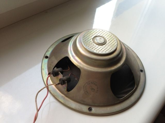

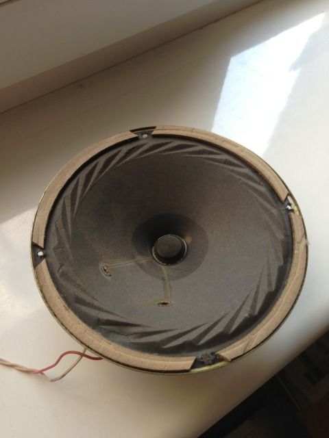

Sveiki
Pas mane gan senai stovi vienas garsiukas o netaip senai radau ir antra toki pat. Islupau ji is seno kineskopinio teliko. Man idomu kaip jie vadinasi ir ka gero galima is ju padaryti?
Stai pora foto
http://i894.photobucket.com/albums/ac144/macke4ever/null.jpg
http://i894.photobucket.com/albums/ac144/macke4ever/null-1.jpg

http://www.google.lt/search?q=5%D0%B3%D0%B4%D1%88-4&source=lnms&sa=X&ei=7ArYUc_zIJP34QT30YGICA&ved=0CAYQ_AUoAA&biw=1366&bih=639

Geri tarybinių laikų plačiajuosčiai, buvo naudojami ne tik TV, bet ir kolonėlese, pvz.3AS-303 kartu su Vilma-311. http://radical-foto.ru/fp/ce14c83744854d89a9db19cf822995ef
Jiems nereikia papildomo aukštadažnio. Tiesa negalingi ir reikalauja nedidelio perdarymo, informacijos forumuose pakanka. Tinka ir kaip VD-AD kartu su galingesniu žemadažniu. Jautrumas 90 db.

Dar pasižiūrėk ar jie abudu vienodo modelio. Gal tik atrodo tai pat. Modelis štampe.

Supratau. Labai norėčiau padaryti jiems kokius inkilus ir palikti po viena. KAip toks variantas?

Turiu ir aš tokių gal 5. Tikrai neblogi, bet greit dega Very Happy Daryk dėžės su papildomu ŽD, nes kitaip ne kažką bus

O kaip del dezes? Turis pagal ZD ir tiek? Kokiam dazni galima pjauti?

Jei naudot kaip VD-AD, tai manau optimalu bus skirt ties 300hz-1khz, priklausomai kiek žemadažnis traukia.Tada 1-2 ltr užteks(arba atvirą, kas geriau). Jeigu naudot kaip plačiajuosčius, tai tik į skydą arbą atvirą dėžę, jų Qts virš 1, mažoj dėžėj užbaubs. Dar varijantas- aperiodinė apkrova, dariau S-30 korpuse ir grojo gerai. Žinoma gilaus žemo nebus, bet jie tam ir neskirti. Ramiai muzikėlei iki kelių vatų užteks.
