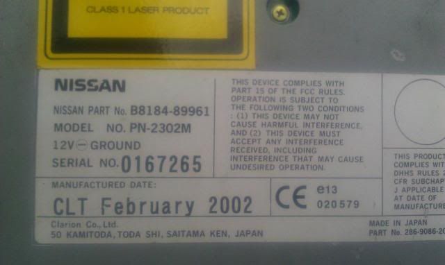

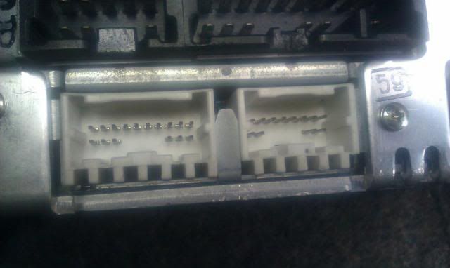

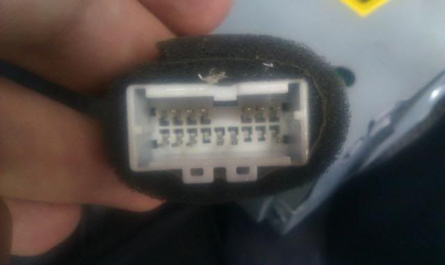

Dekui visiem už patarimus, bet kadangi pagal Evaldo patarimą, mago perjungti į cd režimą be pačio čangerio nepavyko, tai nusipirkau originalų cd changeri. Bet nors magas changerį tikrai valgo (parašyta), turi tam skirtas fyškes, bet mašinoje neradau pravodkės tarp mago ir changerio. Pabandžius gauti pravodkė į changerį iš pardavėjo, jis pasakė, kad tiek iš mago tiek iš čangerio visi laidai eina i bendra mašinos pravodkę, tad vieninteliu atvėju jis man gali pagelbėti nupjaudamas abi fyškes ir duodamas jas man. Gal yra vilniuj elektrikų, kurie man jas sujungtų. O idealių variantų, gal galima būtų sujungti ir be fyškių, nes pardavėjas randasi Kaune, tad man dėl jų reiketų kelionė daryti.
Mago jungtis:
Changerio jungtis:
Changerio info:

starkis rašo:
... čangerio ...changeri... changerį tikrai valgo (parašyta), ... pravodkės ... changerio. ...i pravodkė į changerį ... čangerio ...pravodkę, ... fyškes ... vilniuj ...
Ar Tau pačiam liežuvis nekliūva nuo tokių, atsiprašant, žodžių? Vienas blogai pasakė, tai ir kartosi dabar ne perstojo..?
Ar taip jau „ne lygis“ rašyti normaliai? Rolling Eyes
Jeigu nusipirkai kažkokį „originalų daiktą“ (plokštelių leistuvą/grotuvą/priedėlį), tai komplekte turėjo būti visi reikalingi laidai ir aprašymas, kaip visa tai sujungti.
Mano nuomone, jeigu jau buvo nuspręsta kažką papildomai pirkti, tai šioje situacijoje labiau apsimokėjo pirkti mano aukščiau minėtą adapterį...

Grammar nazi Laughing
Jums kogero nepavyko prieiti tokios išvados, kad originalus senas nissano cd changer'is pirktas iš autolaužyno. Laidai ir instrukcijos, my ass...
