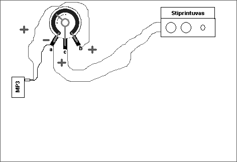

Garsą noriu reguliuot. Garso įėjimui reiktų stereo potenciometro taip? Nes garso įėjime juk left, right kanalai ir gnd yra. Tik kaip prijungt tada reiktų?

...ką ir reikėjo įrodyti.... Very Happy
Tu kitą kartą iškart rašyk ką nori daryti, o ne žydiškai nuo kito galo... Laughing
Pvz
Kitą kanalą jungti analogiškai. Smile Potenciometras geriau logaritminis. Kolkas nesigilink į šito žodžio reikšmę, tiesiog paprašyk parduotuvėj kad duotų būtent tokį.

Fox68 rašo:
Taip reikia stereo.... Na tu duodi. Maitinimui tau reikėtų reostato be to ir efekto nebutu Very Happy
Dėk stereo potencą ir nesuk galvos Very Happy

Supratau Very Happy Didelis ačiū
