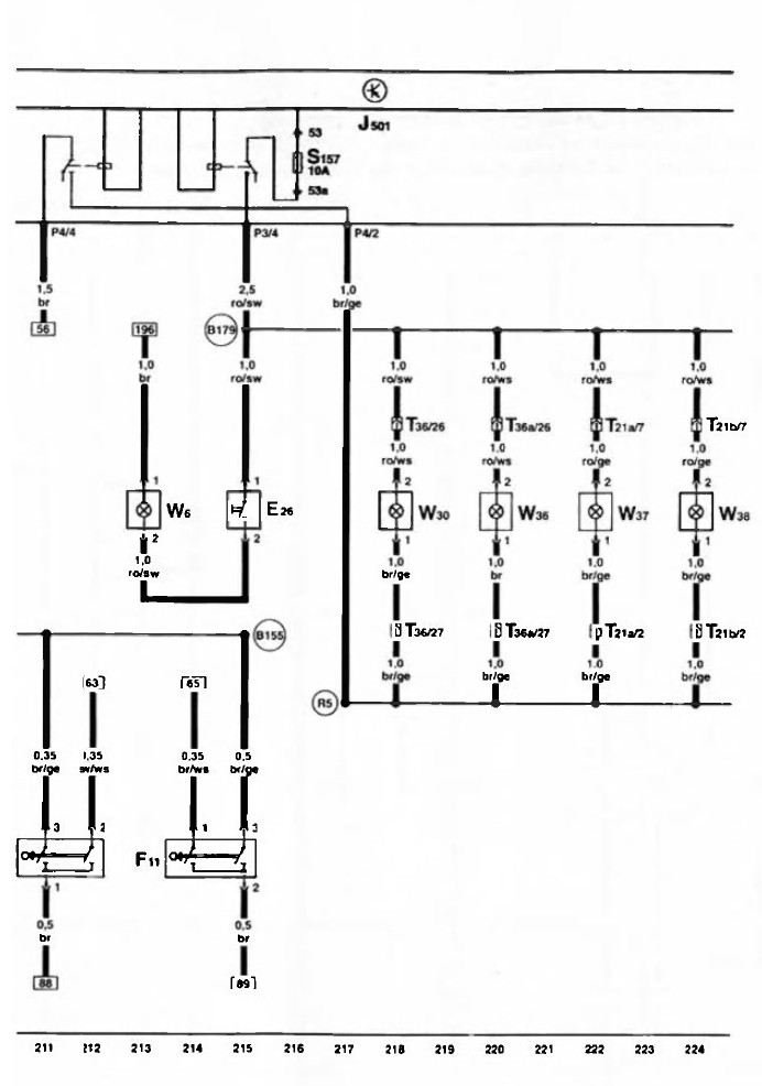

Beveik visi automobiliai turi apšvietimą lubose, kuris įsijungia atsidarius durims. Mano automobilyje jis suveikia, tik atrakinus mašiną(yra signalizacija) arba atidarius VAIRUOTOJO duris. Atidarinėjant kitas duris neužsidega nei salono apšvietimas, nei duryse esančios lemputės, kurios apšviečia žemę. Varlytės geros, nes atidarius duris užsidega speciali lemputė prietaisų skydelyje. Lemputės geros. Duryse pliusas yra, bet nėra minuso.
Taip pat neveikia ir daiktadėžės apšvietimas. Kur problema? Kaip ją pašalinti. Prisegu schemą.
Ačiū už pagalbą

reiketu paziureti ar po sedyne esantis borto kompas negaves dregmes.

Tai gali įtakoti salono apšvietimą? Man čia panašu į specialų atjungimą, nes apšvietimas nereaguoja į 4 duris, o į vairuotojo reaguoja.

prireiks skrosti pyne kazkur bus nuzaliave, nupuve. konkrecios vietos niekas nepasakys cia jau dirbti reikia ir pinigus imti Smile kiekviena masina beweik visada su individualiu gedimu.

Nebutinai gali buti sugedes blokas , o paprasciausiai taip gali buti suprogramuotas , jungtis diagnostika , ir pirmyn !

Kokie dar suprogramavimai 97m ??? Kiek pamenu buna i daviklius ateina 3 laidai- mase, kitas tipo i skydelio indikacija, trecias to plafono uzdegimui, ir visos tos 3 durys sujungtos i kruva. Ir tikrai manau kad jis nupuves. Nepamenu kokiam is VW buvau rades nupuvusi toi vietoi kur jie jungiasi i kruva.

tai cia ne vienam abaly rades toj vietoj.cia tu masinu liga.nupuva jungtys, pajudinus viska net i miltus viskas subyra Laughing

manau uztekru varzas pasimatuot nuo daviklio ir butu aisku laidai ar ne laidai?bet as irgi uz laidus,nes labai bloga izoliacija pas VAGus ten kur sulituoti.
