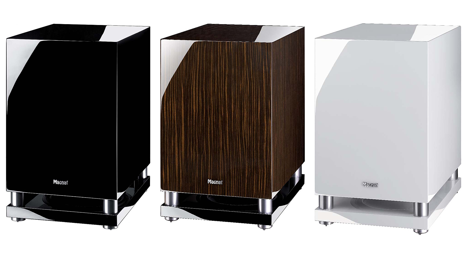

Planuoju gaminti aktyvų subwooferį naudojimui namuose.
garsiakalbis nelabai aiškus " Stealth chrome 12' " - 450W, 200RMS, 91dB
Žodžiu kiek panaršes ir paskaites forumus su "bassbox pro" apskaičiavau dėžės tūrį ~26ltr, dėže planuoju daryti su fazoinventoriumi(iais)
noriu dėže daryti tokia, kad garsiakalbis būtų orientuotas į grindis, pats subwooferio dizainas būtų artimas "Magnat Omega 250" subui: http://www.globalaudio.ru/sadm_images/speakers/Magnat/Omega-250-LTD-004.jpg
pagrindinis klausimas: ar garsiakalbio ir fazoinventoriaus nukreipimas į grindis labiau erzins kaimynus nei nukreiptas į šoną? (tarp garsiakalbio ir grindų dar būtų plokštė)
Ar toks garsiakalbio orientavimas turi didelę įtaką garsui ir į gerają puse ar blogają?
Kitas klausimas dėl MDF plokštės storio - 18mm ar 22mm ar net 25mm?
Tam kartui tiek:)

Man atrodo geriau 25mm su pertvarom.Jeigu garsiakalbis bus apacioj-tai gal tarpa reikies parinkti eksperimetiskai- gal kojos reguliojamos?Girdejau su fasikais geriau namu kinui subai,musikai - uzdara deze su Linkvico korektoriumi.

Kojos reguliuojamos nebus, bet jas patrumpinti manau visada įmanoma, pailginti gal jau nepavyks:)
Subas bus naudojamas prie namų kino sistemos.
