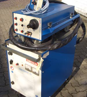

Sveiki,
Pribrendo laikas paleisti suvirinimo aparata.
Istorija tokia: aparatas nupirktas neveikiantis, nes buvo iskarpyti\isdraskyti valdymo bloko laidai. Originalus tiristoriai pakeisti paprastais diodais. Dar siek tiek pasikrapscius, aparatas buvo paleistas. Virino gerai, taciau ne plonesni nei 4 ar 5 mm metala. Buvo nuspresta uzvynioti papildomu apviju ant pirmines apvijos ir taip sumazinti suvirinimo aparato isejimo itampa. Taciau pries ruosiantis deti transformatoriu atgal i jo vieta kilo mintis pagaminti, gal tiksliau butu sakyti, atkurti tiristorini valdyma.
Perverciau foruma, radau gana nemazai nuorodu i puslapius rusu kalba, taciau ten man pavyko rast informacija tik apie vienfazius suvirinimo aparatus.
Be to, kiek skaiciau sitame forume, susidariau ispudi, kad cia lankosi zmones tikrai turintys patirties tokiuose dalykuose Smile
Buciau dekingas uz naudinga informacija, nuorodas, schemas, patarimus kaip galeciau valdyti si trifazi suvirinimo aparata su tiristoriais Smile
Kelios nuotraukos:
Cia maniskio suvirinimo aparato "brolis" Smile :
MESSER-LINCOLN Variomatic 40, Mig-Mag-Schweissanlage, 380V-32A, 50-400A, 35% ED, 175kg
Dar keli pastebejimai. Originaliai, kiekviena trafo "faze" turi po kelias pakopas\isvadus.
Itampa buvo reguliuojama su potenciometru.

paprasciausias variantas - darai tris identiskas valdymo schemas,kokios naudojamos ir vienfziuose, pvz KT117 tranzas(arba jo analogas is dvieju paprastu tranzistoriuku) + tiristorius
reguliavimui galima naudot paprasta 3 platu/11 padeciu galetini perjungikli, 11-kos padeciu pilnai uztenka pasireguliavimui

taip galima butu daryti, jei trafas sujungtas zvaigzde... O siaip tai uzdavinukas nera paprastas... Sinchronizacija, valdymo blokas ir faziu atkirtimas simistoriais ar pns. Tokie dalykai daromi kontroleriuko pagalba. Esu dares (ir padares), bet tai ner taip paprasta. Jei patyrimo nera... Dar vienas is variantu-paduot ne tris, bet tik dvi fazes i trafa... Galia kris, bet aisku daug reguliavimo nebus...

Jei neklystu tas trafas sujungtas trikampiu Rolling Eyes

siap trikampiu jungiama reciau... tada sesiafazis reguliavimas...
