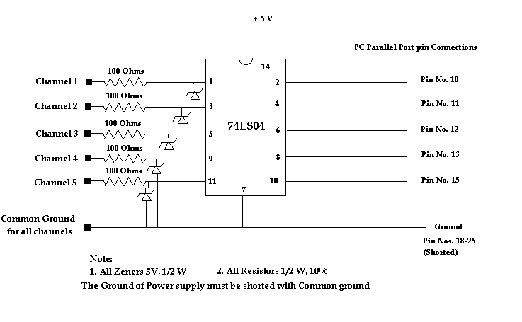

Darius1988 rašo:
Na įtampą teks ribot, jog neviršytų 5v važiuojant didesniu greičiu. Gaila googlėj neradau schemų pavyzdžių. Programiškai problemų neturėtų atsirast, svarbiausiai man tinkamai paruošt signalą Smile
Shema standartinė - tokios pat kaip MCU maitinimo įtampos stabilitronas ribojantis įtampą MCU įėjime ir rezistorius ribojantis srovę iš daviklio į tą stabilitroną. Arba rezistorius ir du diodai- tarp GND ir INPUT ir tarp INPUT ir VCC.
Štai klasikinė schema su diodais. Tik 20 Mom rezistorius ir kondensatorius čia nebūtini arba talpą reikia parinkti tokią, kad netrukdytų veikimui.
Ir stabilitronais
