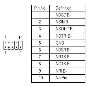

sveiki forumieciai, pradejau svajot apie AVR programatoriu ir AVR'u programavima, esme ta, kad pas mane kompo gale nera com porto, pradejau dometis apie usb to com, bet kiek supratau, cia problematiska sritis, siandien bevalydamas savo pc nuo dulkiu radau toki dalyka:
Cia tikriausiai galima COM'a pasijunkt, bet kokie pinout'ai? ziurejau user manual, jokios info apie tai...

O tau butinai norisi burti is tos fiskes? Nusipirk i kompo nugarele kur statosi perejimas is sitos i normalu com ir turesi.

biski rimciau pascrolines su pelyte per google vaizdus, radau pinout: gal kam pravers jei turi toki dalyka ant motinos, pasirodo jis tikrai pas mane egzistuoja, net device manager rodo Smile

viskas cia tvarkoje, tinka perejimas nuo betkurios x486+ mamkes.
