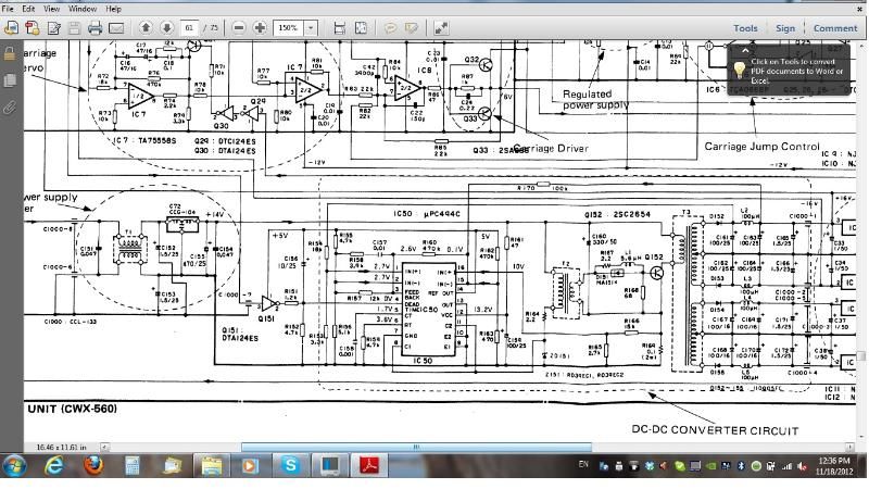

reikia pagalbos surasti gedimą, niekaip nepasileidžia grotuvo maitinimas, pridedu schemą
http://i55.photobucket.com/albums/g143/Omsonas/pioneer.jpg
iki trafų +12v ateina, prie q151 +5v yra, ties q152 vidurinėje kojoje yra +12v už transformatorių jokios gyvybės, esu silpnas žinovas šioje srityje tai labai nesmerkite. Gal kas galėtumėt nurodyti, į kuriuos mazgus reikia labiau atkreipti dėmesį, kokius matavimus atlikti, kad lengviau būtų rasti bėdą? Kas sutiks pagelbėti atsiūsiu pilną service manual.

žiūrėk mikroschemą IC50, 494 tipo, kaip supratau. Paatikrini visas įtampas ant jos pinų. Ji valdo transformerį T2, o jis atidarinėja Q152 tranzistorių

ačiū už atsakymą, dabar viskas aiškiau pasidarė
