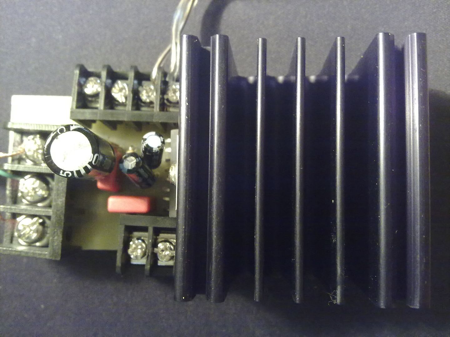

Taigi pasigaminau šį stiprintuvą ir yra viena bėda. Užleidus garsą ant max. (iš telefono) girdimas toks džeržgimas sulig žemesniais dažniais. Surinkta ant pcb. Įėjime dėjau 0,47uf plėvelinius kondikus , matinimo įėjime 2200uf kondika ir maitinimą jungiau nuo storų vario atrodo laidų ( nuo kolonėlių laidu ). Net nežinau ką daugiau paminėjus , takeliai nors ir nelabai gražus bet atrodo kad nesiliečia , kur problema būtu ar nuo kur pradėt juos ieškot ?

Man buvo panašiai tik su kita tda. Buvo prasilenkiantys laidai , dėja be izoliacijos todėl kaip gi buvo toks efektas. Generavimas sakyčiau. Šiuo atveju kitaip , girdis fonas su iškraipymais. Laidai ekranuoti? Žemės visos teisingai pajungtos? Gal foto galima?

http://i192.photobucket.com/albums/z44/Black_LOL/P1110104-1.jpg ( realiai ne tokia baisi Very HappyVery Happy kaip nuvalyt tuos sudukus nuo litavimo (fliuzo turbut) likučius ? )
http://i192.photobucket.com/albums/z44/Black_LOL/pcb1-1.jpg
http://i192.photobucket.com/albums/z44/Black_LOL/20090527492.jpg
Laidai neakranuoti , neturėdavau tokių problemų su kitais stiprintuvais dėl laidų.

Aš valau paprastai - pasiemu atviortkę ir bružinu kol nieko nelieka Very Happy O šiaip užkliuvo elektrolito kojos praeinančios prie pat plėvelinio , nors nemanau kad tai yra problema

Jis yra 1000uf tad galvojau gal čia bus bėda, pakeičiau 2200uf bet kadangi jų kojos labai trumpos tai kitoje pusėje įdėjau ,bet niekas nepasikeitė. Taip pat laidus maitinimo pakeičiau , ir kolonėlių patrumpinau , bet vėlgi tas pats. Čia kažkas su mikroshema negerai , reik gerai pravalyt ją.

Kaip pastebėjau problema ne pačioje mikroschemoje , bet kažkur platoje , dabar veikia puikiai , bet jei biški palenkiu , pasigirsta toks mažytis trakštelėjimas ( iš platos ) tada ir negražiai , kaip spėju kažkas su tais prisukamais kontaktais bus manau ~

Tai tikrink ar visur kontaktai geri, ar visos detalių kojelės tvirtai prilituotos, gal kokia, taip vadinama, šalta paikė yra. O mažu garsu klausant ir tas pats? gali būt kad tavo garsiakalbis neištempia, ir prie didesnio garso traška...

Dar patikrink mikres kojeles ten kur gamykliskai palenktos yra, kartais nuluzta...

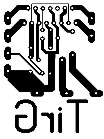

http://i192.photobucket.com/albums/z44/Black_LOL/pcb1-1.jpg nupieskit kas jei galit sioje pcb kur kokias detales det, nes nelabai suprantu Smile
Aciu Smile

imi tokia PCB arba pats nusibraizai, kur zinotum kokios detales kur turi buti. ekstrasensu cia nera.
