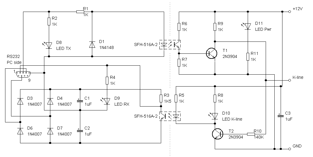

Gal kas yra pasidaręs paprastą K-Line (kibo su pora tranzu ir/ar su optronais, kad atskirti skirtingus maitinimo šaltinius) per kompo COM jungtį. Pora esu surinkęs, bet neišeina patikrinti, tai klausimai būtu tokie:
1. Ar grįžtame ryšy (2 koja COM) turi būti pastovi įtampa, kai signalas tai įtampa =0V.
2. Ar į K-Line kontaktą turi būti pastovi įtampa +12V.
3. Ir kai testuoja kabelį K-Line nepajungtą prie mašinos, koks turi būti atsakymas kompe?
Litavausi šia: http://bower66.free.fr/OBD%20I%20&%20II/Schemi/Vag-Com-schema_K_line.gif
ir šia schemą : http://postimage.org/image/73rzuo90/
bet nei su viena man automobilis neatsiliepė.
Ir jei dar kam nesunku ir kas yra pasidaręs kažką panašaus, ar galėtumete su šia programa https://www.scantool.net/scantool/downloads/5/stnterm.exe patikrinti ką atsako adapteris pajungtas prie maitinimo siunčiant "101010"
