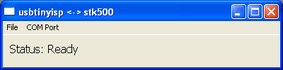

sugalvojau pasidaryti http://www.ladyada.net/make/usbtinyisp/ programatorių. Atrodo viską išsiaiškinau iš anksto, dėl galimų makefile'o gamybos problemų, schemų ir t.t, bet yra vienas didelis "bet" - programatorius neveikia Laughing
Įsirašius driver'ius jis matomas, susikūrus virtualius COM port'us ir pabandžius programatorių "paversti" STK500 atrodo viskas buvo sujungta
http://www.ladyada.net/images/usbtinyisp/500_ready.gif - gavau rezultatą, kaip parodyta - "ready".
Bet avr studio neatpažįsta programatoriaus signature.
