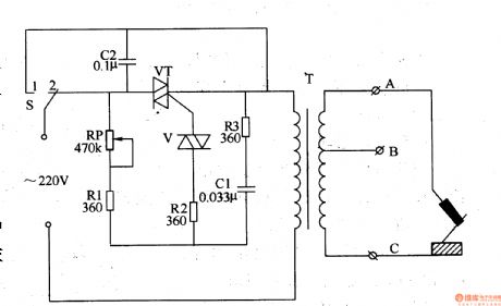

Ka manot apie toki varijanta? (kalbant apie vienfazi)

veiks bet gana bjauriai.
su kintama itampa ir taip bjauriai veikia o cia dar ir iskarpyta kintama.
jei isejime butu tiltelis ir droselis tai butu galima dadeti papildoma dioda ir viskas turetu veikti gerai

na manau kempe visa tai bus , o panaudot tik shemos dali iki transformatoriaus.

Elektronix rašo:
ta schema shudina
