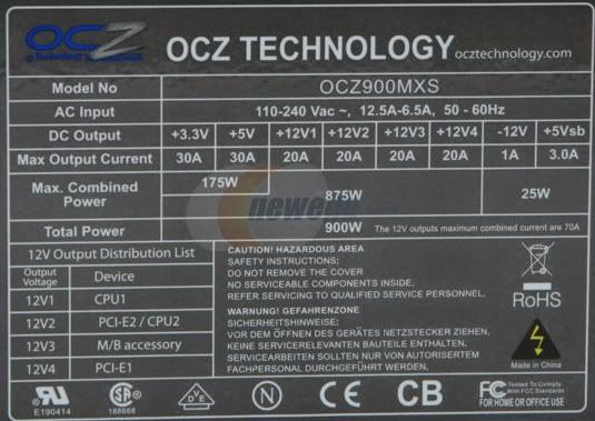

Deja, dėl šito klysti, ta pačia lempa tikrinom ir gerus maitblokius (5VSB), jie dirba ir tokiu bajeriu, kad išsijungtų nėra. Beje:
http://i137.photobucket.com/albums/q227/lafaller/Lafaller1/OCZ900MXS.jpg
5VSB laiko 3 A srovę, kai tikrinom visuose kituose 5 V ta pati lempa ėmė ~1,5 A.
Greičiausia tada tik bus variantas, jog ji reiks mest lauk.
