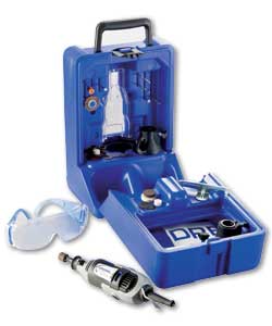

Dabar tikslaus modelio pasakyti negaliu ("DREMEL MultiPro ***), bet atrodo taip:
Papildomai už 40 Lt (brangoka, bet..) nusipirkau reguliuojamą galvutę, į kurią statosi viskas nuo 0.3mm iki 3.3mm.
CodeC, ten senukuose jis buvo su visais tais priedais, kuriuos išvardinau? Būna su labai įvairiom komplektacijom...
Pilnos komplektacijos foto internete neradau, bet yra tokių:
Dar noriu įsigyti tokį stovą:
Domantai, tu apie tokį kalbėjai? Ten originalus, ar šiaip koks lenkiškas? Senukuose mačiau porą _panašių_, bet ten buvo totalus šlamštas.

taip, cia tas pats identiskas modelis kuri pirkau uz 299 Lt. su akiniais, melyne prijuoste su kisenem, lagaminu ir kruva antgaliu, diskeliu grazteliu ir slifuokliu ivairiu.
o galvutes (patrono) reguliuojamo niekur neradau. tik tie uzspaudziami. bet siaip gerai - papildomai pirkau dar 2.4mm ir 0.8mm galvutes, o komplekte buvo 3.2mm tai praktiskai bet ka isidedu dabar. ploni grazteliai vistiek su pastorintais galais buna, kaip tik 2.4mm lenda gerai. sendien jau pjausciau metala, ajna kaip per sviesta:) tie akiniai isties geras daiktas, kuo puikiausiai uzsideda ir ant iprastu akiniu, nes prie tokiu apsuku tai laksto i veida siuksles smarkiai.
