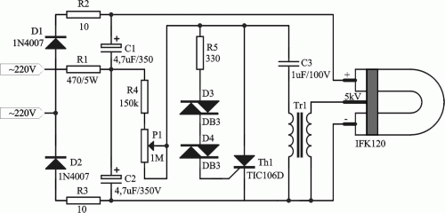

Taigi, man reikia šitam daiktui schemos. Kokią kas pasiūlytumėt schemą? Galvoju imt šitą:
Padidint C1, C2, padidint R2 galingumą bent iki 10W, D1, D2 dėt galingesnius. Vat dabar man tik klausimas ką daryt su HV trafuku? Iš kur gaut?

Jei kur nors rastum sios lempos specifikacijas galima butu ka nors patarti.
Citata:
Citata:
Padidint C1, C2
Kuo didesnis C1 ir C2 tuo ryskesnis blyksnis, bet mazesnis blyksniu intervalas ir trumpesnis lempos tarnavimo laikas.
Citata:
Tai reiktu daryti jei sios varzos smarkiai kaista. Jei ne, to daryti nera prasmes.
Citata:
Blogiau nebus, bet naudos irgi jokios.
Citata:
Isimti is senos blykstes arba susivynioti paciam.

Turiu visą gatavą neveikiantį strobą su ta lempa. Reikia perdaryt su paprastu valdymu, tereikia intervalus, kad padoriai darytų, nes dabartinė schema, po 3 kartų veikimo iškepė, o pirktas daiktas buvo naujas MADE IN GERMANY, bet vis vien kažkoks fufelis.. Galima būtų maždaug išskaičiuoti galingumus ir kitas specifikacijas iš ten esančioje schemoje detalių. Gaila, kad ten nėra to trafuko, nes viskas ten impulsiniu valdymu padaryta.
Ne problema, galiu ir su IFK daryti, bet vat gaila naujos lempičkos, o kažkur yra ir antra apynaujė.
C1, C2 didint reikėtų, nes vis vien lempos galingumas didesnis, reikės daugiau smarvės išspaust, automatiškai, jeigu tarkim padarysim didesnį dažnumą, gerokai labiau kais R2, R3, o kainų skirtumas tarp 5W ir 10W nelabai didelis, tai kaip ir ne gaila. Dėl to, kad įdėčiau didesnius C1, C2, sumažinčiau C3 arba sumažinčiau R4 ir padidinčiau R5 ir tada viskas vėl savo vietose su dažniu.

Esu nemazai padares pagal sita schema http://i.imgur.com/TObSg.gif kai trukdavo lempu,tai sueidavo ir pigiu "muiliniu" blicai.Tik reikia parinkti C2.Jei idesi labai didelio nominalo tai lempa ilgai nelaikys.As dedavau tarp 10...50uF.Tik gerai neatsimenu koks tiksliai turi buti R3 nominalas
