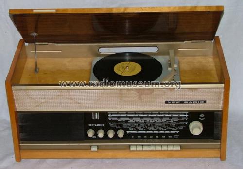

Sveiki, gavau neseniai va tokia radiją http://www.radiomuseum.org/images/radio/vef_riga_latvia/vef_radio_91211.jpg mano gaminta 1967m. Smile sugalvojau ją perdaryti kad veiktu nuo FM, skaitytu iš USB rakto, patefono ir galbūt CD Smile radau schema, ir noriu paklausti ar čia kur pažymėjau 1 yra garso stiprintuvo dalis ? Ir ar apsimoka palikti šitokia schema ir prie jos dar pridėti kitą įrangą ar perdaryti visa schema ? Rolling Eyes schema: http://www.part.lt/perziura/c1573a51921b2d3a61714fb8dc56fe41150.JPG

Reikes perdaryti UTB ,kad butu galima priimti FM diapazone.Greiciausiai teks pervyniot kai kures rites(mazint viju skaiciu) keist kai kuriuos konderius.Ir tai nera garantijos,kad pavyks.Gali pradet zadintis ir pan.Info http://imageshack.us/photo/my-images/89/33612498.jpg/ Geresnis variantas naudot konverteri.Ji arba pirkti arba gamintis paciam.Tik jokiu budu neisdraskyk tos radijos!Raritetas

O gal tiesiog visus vidurius išimti ir padėti saugiai į dėžę ir visa stiprintuvą gaminti pačiam iš kokių tranzistorinį ? Rolling Eyes bet galvoju dėti va šitokį http://www.dealextreme.com/p/mp3-hardware-decoder-w-fm-remote-controller-usb-mini-usb-sd-slot-black-5v-126120 ką manot ?

Esu tokių ir panašių perderinęs daug. Deja, UTB blokų konstrukcija nepritaikyta aukštesniems dažniams, jautrumas būna nepakankamas, kad ir kaip tiksliai suderintum. Patenkinamai veikia maždaug iki 23-30 km nuo bokšto.
Geriausias variantas - surinkti tiunerį si TDA7021 (K174XA34).
