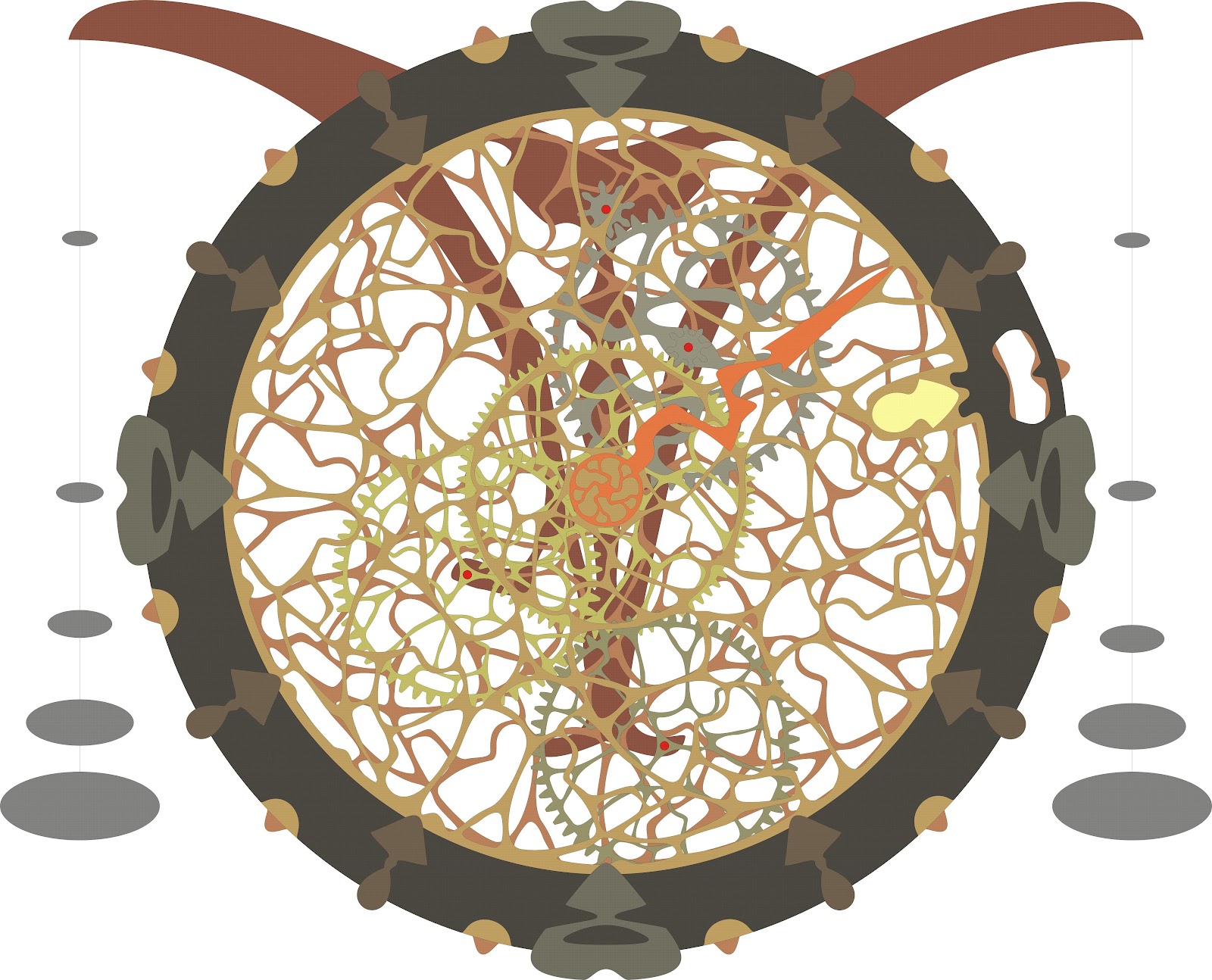

Gal kas daretes ar galite pasiulyti mechaniniam laikrodziui valdimo schema.
Mechanine laikrodzio dali suka varikliukas kurio RPM 1 taigi per minute varikliukas apsisuka viena karta.
Varikliuko sukimasis nebutinai turi buti nuoseklus. Ta prasme viena apsisukima jis gali atlikti ir per trumpesni laiko tarpa tik intervalas tarp apsisukimu turetu butu 1min.
Butu puiku jei pasiulitumete schemute sitam zingsniniam varikliukui

siap tai cia parodytas varikliukas nera zingsninis. Raso 12V DC(gal ko neperziurejau)... Jei naudoti sita varikliuka, tai galima padaryti PWM valdyma ir prideriti prie reikiamo greicio, nors tai ko gero nelabai jau pavyks, nes nebus tikslumo... Imciau ATTiny 2313 ir statyciau davikli (minutes) ir pagal tai skuba/veluoja keisciau pwm kas minute. Gatavos schemos kazkaip neuzbridau... Kaip minutes etalona gal naudociau tinklo 50 Hz.

Steperiai su reduktorium ten - 64 žingsniai vienam apsisukimui, ir redukcija 1:64. Tokiu atveju vienam apsisukimui reikia 4096 impulsų. Galima aišku žaisti su kokiu laikrodiniu 32.768 hz kvarcu, su krūva logikos mažinant dažnį iki reikiamų, bet visgi geriau imti attiny2313 ir juo jau valdyti tą varikliuką.

Man paciam truksta patirties susikurti schemute ,nekalbant jau apie programavima. Gal atsirastu norinciu barteriui ? reiktu suprojektuoti schemuke ir ja surinkti. Yra dar tokia mintis padaryti aktivu LED apsvietyma ir dar toks klausimas ar imanomas per bluetooth laikrodzio ir apsvietimo valdymas ?
Nuo saves galiu pasiulyti isdrozti is sluoksniutos fanieros antra laikrodzio kopija. Gabarytai laikrodrio apie 650x650mm laikrodzio valandu rodikle suksis kartu su disku per visa laikrodi . Tiesa CIA nebaigtas pirmas blynas ir gali buti kad kanors teks perdaryneti todel pazadeti kazka glesiu tik tuo atveju kai turesiu bent viena veikencia mechanine dali. Iki to uztektu apsiryboti pasiulymais ir patarimias.
