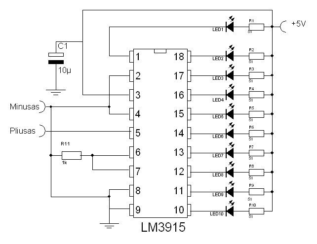

o kur sioje schemoje minusas? http://www.modding.lt/client/files/c_items/121153968795.jpg

Vaidas999 rašo:
Zymejima biski pasiziurek koks yra Wink. O siaip cia minusas tai ground zenklas...

tas kur prie kondiko (c1) izeminimas - yra?

Vaidas999 rašo:
Taip.

Vaidas999 rašo:
Taip. Ten jungi minusa.

o ka manote apie sia schema? beje kokius rezistorius naudoti kur prie led yra?
