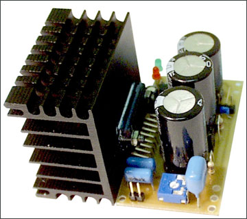

Tai cia sita mikroschema ir jos montazine plokste su paveiksliukais ?
``NM2034. Мощный одноканальный усилитель низкой частоты 70 Вт/12 В (TDA1562)```
http://www.masterkit.ru/images/magazines/18_SH_10_02.jpg
http://www.masterkit.ru/images/magazines/20_SH_10_02.gif
http://www.masterkit.ru/images/magazines/21_SH_10_02.gif
Ar sitas? Man atrodo anas buitinis stipras tenais virsui tas pirmas .

12V yra TDA1562Q
o tas kur virsuj tai TDA7294 jam reikia +-35V maiinimo.
Tos nuorodos butent to stipro, seip neblogas daiktas, ir duoda jis be problemu 50W, iki max nebandziau...

Tai is sitos neina padaryt??? TDA1562Q ??? Butinai keitikli? bet datasheete parasyta kad labai sunkiai ta 70w, ten THD 10%... sunkus atvejis manau.
Gal yra kokiu mikriu kurios dirba ant 12v ir galima tiltint lygiagretint? panasus efektas gautusi, gal net geriau...

ta tda1526Q turi savyje kazka panasaus i keitikkli ,kazkaip (nesigilinau i smulkmenas) pati susikelia itamapa,kondiko pagalba ,kai galia virsyja 18W ,del to ir imanoma isspausti daugiau nei 25w Smile

Mikroschemoje panaudotas taip vadinamas "bootstrap" arba rusiškai "voltdobavka". Betkuriuo atveju, ten 70W nėra ir nebus. Apie keitiklius yra labai daug temų forume - pasidaryk paiešką.

apie 50 W

prie 14,4 V 4 Omu , nevirsijant 1% THD galima 40 vatu gaut. Na ir ko dar jus norit?
