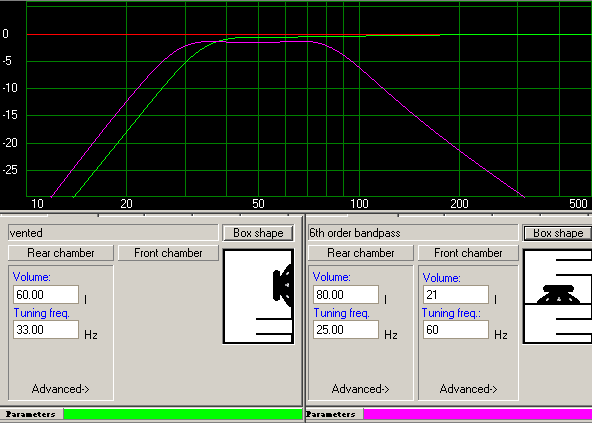

Garsiakalbis: Magnat XTC-300
Duomenys: 12", 92dB, 250Wrms, Vas=81l, Qts=0.31, Fs=30Hz, X=+/-16mm, X=4Ω, Re=3.5Ω
Katrą dėžės variantą rekomenduotumėt?
Žalia kreivė - "vented"
Violetinė - "6th order bandpass"
Žmonės kalba, kad su "6th order bandpass" variantu būna bėdų derinant ir pan.. Rolling Eyes

BLASTER ar tu pakankamai patyres kad imtumeisi 6 eiles band-pass'o ? aisku andyti gali bet tenreik derinti iskarto 2 fazikius, kartais ir viena buna problematiska suderinti( o ka cia apie 2 kalbeti), bet jei sawim pasitiki visu 100 proc. tai imkis .

Jei pasitikėčiau čia nerašyčiau Smile
Šiaip, nurodžius norimą fazikų diametrą programa paskaičiuoja jų ilgius, bet ar to pakanka? Pvz. man įdomu ar didelis skirtumas kuriose vietose juos statyt ir pan Rolling Eyes
O ir šiaip, ar apsimoka tuo užsiimt? paprastas "vented" gražiau atrodo ir dėžė mažesnė gaunasi. Bet o kaip dėl skambėjimo..?

Jei nesi dares kazkokiu rimtesniu projektu( na as apie akutika Very Happy , nas siap maciau kad "siektiek" skiatmenikoje kerti Very Happy ) tai daryk paprasta vented derinimas daug paprastesnis, o veliasni galesi jau band-pass'a, na bent tai jau mano subjektyvi nuomone. Bet viskas aisku priklauso nuo tavo noru ir gebejimu jei. Aisku gerai suderinus ta bandpasa Jis 3db daugiau garso slegio duos bet manyciau kad tokiam garsiakalbiui ir paprasto vented apiforminimo uztektu, o siap vented is vis patartina daryti mazodiametro garsiukams.( Na topo centre macia 40cm radiotechnikos "mazyli" sugrusta i bandpass'a(4-eiles), bet tai jau manyciau ne namams skirtas daikciukas. Teoriskai kuriose vietuose statyti fazikus skirtumu nera(skysciu ir duju slegi visomis kryptimis perduodamas vienodai), nao o gi praktiskai tai skirtumas visalaik yra nes ziurint kur tu statysi si subiukakad vamzdziai i sienas nesiremtu ir panasiai . Very Happy O siap patirties akustikos daryme turi ?( tada ir spresk ar jau subrendai bandpassui Very Happy )?
Be to pasiziurek tavo paeiktame garfike nors bandpasso apatinis daznis ir yra zemesnis bet bendras garso slegio lygis yra zemesnis.(nors ir nrlabai daug). Dar reikai napamirsti kad dinamikas pats "kreivas" taip kad..... Ir dar reikia tureti omyny kad muzikiniuose signaluose netaip pasitaiko signalai kuriu daznis yra zemesnisuz 30Hz( aisku kad kuo zemesnis apatinis daznis tuo platesnis dinaminis diapazonas bet..... cia vel galima daug ir nobodziai samprotauti) pradedant jau nuo 30Hz tai pilnai tu bugnu uztek ( aisku cia mano SUBJEKTYVI nuomonme) Beto band- pass'o pereinamos, bei fazines chrakteristikos sveniai tariant yra nekokios.

siulyciau geriau pasidaryt aktyvu filtra jei nori kirsti taip kaip band pass kerta. beto kaip matai su band pass jokio slegiu skirtumo nera, o darymas sudetngas. beto daznios pradeda krist ties 100hz, na o ties 150hz dar gana normalus bosas buna Wink siulyciau filtra aktyvu ir jokiu band pass Wink
Esu daręs keturias uždaras sistemas, a.k.a. "satelitus". Skaičiavau tų kiniškų garsiagalbių duomenis ir pan.

Na kaip, jei nori šiaip žemadažnės akustiko, tai taip. Bet jei subo, tai jau, manau, reik kirst ties 100Hz.
Man tas band-pass'as patiko, nes nuo žemesnio dažnio prasideda, bet manau, kad naudos iš to mažai bus, o tuo labiau nekaip namie atrodys didelė dėžė su dviem skylėm Laughing Ai, darysiu paprastą vented.. Smile

As rekomenduociau uzdara deze + Linkwitz Transform.
Bandpasso bosas nepergeriausias seip...
Realiai jis nedaug eina kaip 12", -3dB @ 44Hz... nu galima ji datempt uz ausis iki 35Hz bet group delay jau ant rybos.
Su transformu galima datempt vos ne iki 20Hz 20l dezutej, tik reikia daug galios. As suliciau taip - uzdara 30l deze + linkwitz transform iki 30Hz - tai negruzins stiprintuvo per daug ir duos gana gylu bosa, BET be 200-250W prie shitos idejos geriau net nepriartet.
Pjaut geriausiai butu ties ~70Hz su 12dB/Oct ir ish abieju pusiu (ir sattelitus ir suba).
