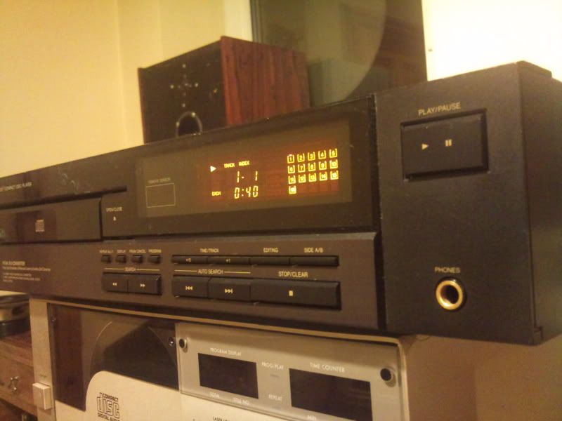

sveiki,nusipirkau CD grotuva JVC XL-Z331,pas buvusi šeimininka buvo puikiai veikiantis,atsiemiau iš pašto ir nebeveikia. isijungti,isijungia,bet nenori skaityti cd, buvau atsukes,lyg ir viskas savo vietose.. gal patarsit ar koks sutrenkimas galėjo ka nors pažeisti? gal turit kokių minčių?

Statai permatoma diska ir ziuri kaip bando fokusuoti. Gerai butu kad nufilmuotum gerai, specai ivertins. Pilnai gali buti kad nuo pasivazinejimo nuleke "galva"

va pafilmavau siek tiek http://www.youtube.com/watch?v=6VesZ3lPDFs&list=UU8FCQ3BypxwUNRImLPcEPiA&index=1&feature=plcp

tai kad net CD neprasuka

patikrinau dar karta. lazeris susviecia raudonai ir vaiksto i virsu. o varikliukas nei krust cd nepasuka.. kas galetu buti? Rolling Eyes

Ką čia bursi iš kavos tirščiu. Matuot reikia.

Na su tokiais keistais gedimais reikia gal pradeti nuo plokstes saltu "paikiu" perlitavimo. Jei tuo labiau gedimas ivyko po pasikratimu.
