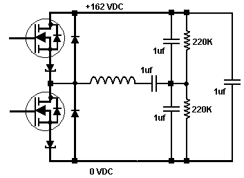

Išėjimo galia 265 W, kritimas ant išėjimo diodų 22 W, dar kažkiek berods ant trafo permagnetinimo imasi. Tai grubiai imkim 300 W. Tipas berods half bridge, kai du kondai pakeičia du pilno tilto tranzus. Maitblokis skaičiuojamas iki minimalios 120 V įtampos, tai bus grubiai 2,5 A. Jisai ne betransformatorinis, o su betransformatoriniu įėjimu, kai tinklo įtampa pasiduoda tiesiai į lygintuvinį diodų tiltelį. Ipuls reikšmė paimta iš jamiconu datašyto, kadangi kondas pigus, tai nereikia stebėtis, kad lievas Smile

tiksliai kazka suskaiciuoti cia bus sudetinga nes pagal tokia shema daug kas priklauso nuo PWM, maitinimo itampos ir konkrecios shemos ( ar vidurinis taskas pajungtas per du konensatoius prie + ir - ar pajungtas per viena kondensatoriu.)
jei pajungta per viena konensatoriu tai per elektrolitini tekes turbut daugiau nei 2x didesne srove.
o jei su viduriniu tasku tai galima manyti kad srove per konensatoriu praktiskai lygi (ar kazkiek mazesne) srovei imamai is tinklo. konkretus dyis priklauso nuo to kokios talpos kondensatorius idetas, kuo didesnis tuo didesne srove. bet ne didesne nei imama is tinklo
tikslius dydzius galima gauti nebent pasinaudojus simuliatoiumi.

Kažkas tokio, tik nominalai ne tie. Keitiklinis dažnis 300 kHz. Vieno tranzo duty cycle 44 %, išėjime 88 %, kai įtampa trafo pirminėje 120 V.
