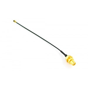

nzn ar as kvailas, bet seip cia tokia pati jungtis kaip ir ant visu bevieliu ploksteliu.
Nusiperki kazka panasaus:
http://www.frineta.lt/eshop/img/p/137-248-large.jpg
tada prisuki antena ir viskas

nepavyks pajungt u.fl perejimo prie sio lizdo, nes u.fl lizdas yra tetukas, o ne mamyte, kaip siame adapteryje.
