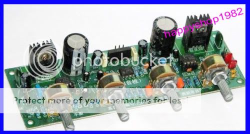

http://sites.google.com/site/xumotsstuff/lm3875-v2
Signalas imamas iš PC, garso plokštė integruota, ALC889 čipas. Kompiuteryje garsas 100%, AIMP v3.00 garsas 100%. Kolonėlės 8 omų.
Rezultatai vien su PC garso plokšte ir 10kOm potencu:
* NCH Tone Generator, Sine, 100Hz - 2,4VAC, 1000Hz - 2,3VAC (10kOm potencas atsuktas iki galo);
* AIMP v3.00, daina Flo Rida feat. T-Pain - Low - ~11VAC (ties žemų dažnių pikais, 10kOm potencas atsuktas iki galo).
Rezultatai su PC garso plokšte, pradiniu stiprintuvu ir 10kOm potencu (garsas reguliuojamas pradiniame stiprintuve, 10kOm potencas atsuktas iki galo):
* NCH Tone Generator, Sine, 100Hz - 9VAC (pradiniam stiprintuve garsas iki dugno);
* AIMP v3.00, daina Flo Rida feat. T-Pain - Low - ~16-17VAC (ties žemų dažnių pikais, garsas pradiniame stiprintuve sukamas iki pradedami girdėti iškraipymai).
Turiu atkreipti dėmesį, kad:
* įtampas matavau su tokiu testeriu (kitokio neturiu), tad kai kurie skaičiai gali būti ne visai tikslūs (dėl to parašiau su ~ ženklu).
* Pradinis stiprintuvas taip pat ne stebuklas (pora NE5532N ir vienas 4558D), bet savo paskirtį atlieka neblogai. Laimėtas eBay aukcione už 40Lt.
* matavau tik vieno kanalo įtampas, tačiau veikė abu kanalai.
Reziume galima matyti, kad operacinis stiprintuvėlis su 2-3 kartų stiprinimu prie to 10kOm potenco praverstų (nors ir nėra būtinas).
