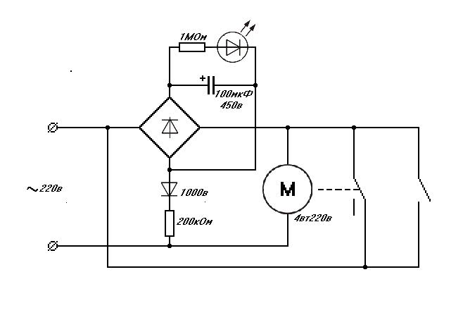

Kodėl jungikliui atjungus kartais variklis dar pora sekundžių sukasi, iš kur jis gauna energijos? Kaip padaryti, kad momentiškai atsijungtu?
Iš čia ėmiau schemą.
http://www.aquaforum.ua/showthread.php?t=62341
Varikliukas su reduktoriumi padaro vieną apsisukimą ir yra išjungiamas. Problema tame, kad visa schema veikia, tik kažkodėl jungikliu neina išjungti variklio iš karto, jis dar iš kažkur gauna energijos ir šiek tiek pasisuką, vėl įjungdamas jungiklį. Bet kartais išjungia ir momentiškai.
Kondencatorių naudojau 100uF 400v, diodų tiltelis W08 SMD, diodas 1N4007. Varžos 200 ir 900 omų; šviesos diodas nežinau koks galiu parašyt kad raudonas.
Schema kažkodėl paveiksliuko nerodo tai nuoroda:
http://www.aquaforum.ua/attachment.php?attachmentid=65664&d=1269773780

tai jug tavo shema tokia ir yra, kad taip veiktu
ten padaryta taip, kad variklis pasisuktu per tiek kiek energijos yra kondensatoriuje ir tada sustotu.
jei nori kad suktusi maziau mazink kondensaotoriu bet nemanau kad sita shema veiks stabiliai.
varikliuko pasisukimas priklausys nuo apkrovos.

Idiotiška schema. Tiek stengtasi padaryti paprastai, kad gavosi idiotiškai.

Kadangi pats nieko gudresnio nesugalvosiu, gal galit patarti kaip padaryti ar pataisyti šią schemą.
Kaip suprantu kondensatorius reikalingas tam, kad kol jis kraunasi variklis pradeda suktis, nes grandinėje teka srovė, toliau varikliukas gauną srovę per jungiklį ir apsisukus vieną ratą jungiklis išjungiamas . Kadangi kondensatorius dar vis pakrautas grandinėje srovė neteka (ištik rujų taip ir yra) Varikliukas stovi išjungtas. Bet realybė kitokia dažniausiai varikliukas porą sekundžių dar draskosi ir vėl įjungia jungiklį.
Teks parinkinėti kondensatorių, tipiškas rusiškas užsiėmimas - padaryti ir ilgaaai derinti, kad veiktų.

cia kintamos sroves variklis. ji naudotum nuolatines sroves varikli, tai ji atjungus ir uztrumpinus galus turetum variklio stabdyma. ekstra stabdymui dar butu galima paduoti atbuline itampa... Kintamos sroves varikli taipogi galima stabdyti, padavus i ji nuolatine itampa (trumpam). Bet tai jau schemos pakeitimas, ivedant automatikos elementus...

Na čia man jau gal per sudėtinga. O negalima vietoje šviesos diodo ar šalia jo pastatyti kokios nors reles? Jinai kondensatoriui pasikrovus atjungtu grandinės dalį kuri eina nuo diodu tiltelio link variklio.

kondensatoriui pasikrovus ir taip viskas atsijungia,
bet galima varikli jungti per rele tada uzdelsimo aikas bus nepriklausomas nuo variklio apkrovimo.
bet gerisu butu pakoreduoti visas sistema kad veiktu teisingai. reikia kad tas galinis isjungejas variklui prasisukus reikiama kampa tiesigo varikli atjungtu ir nebutu svarbu ar kondensatorisu pasikroves ar ne.

ačiu už patarimą, gavosi Smile Smile
Kondensatorius per diodų tiltelį valdo relę, jei teisingai išsireiškiau, relė savo ruožtu varikliuką, jungiklis atjungia cikilui pasibaigus.
