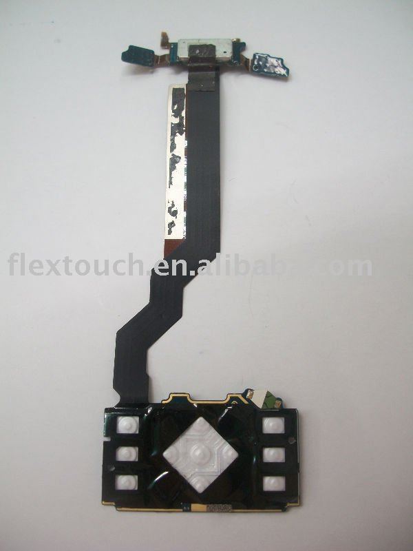

jei tik tuo momentu suslapo reikia kuo greiciau batarke isimti ir telefa i ryzius ideti Very Happy "aisku i neisvirtus" man tj mikrafonas c905 neveikia Sad girdejau ta reikia keisti http://i01.i.aliimg.com/photo/v0/311124811/For_Sony_Ericsson_C905_keypad_flex_cable.jpg gali buti tiesa?
ne sia dali reik pakeist Wink
